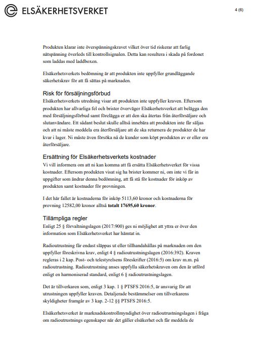

Laddboxarna Easee Home och Easee Charge till elbilar får försäljningsförbud, meddelar Elsäkerhetsverket.
Anledningen är att det inte finns en jordfelsbrytarlösning eller ett DC-skydd som uppfyller kraven i de standarder som utrustningen är deklarerad för.
- Tillverkaren har använt en elektronisk lösning av jordfelsbrytare istället för en elektromekanisk. Det finns en risk att jordfelsbrytaren inte alltid löser ut när och som den ska, säger Joel Lee Antman, inspektör vid Elsäkerhetsverket.
Det finns cirka 100 000 installerade laddboxar i de här modellerna i Sverige.
Tillverkaren ska nu återta laddboxarna som fått försäljningsförbud från sina återförsäljare. Beslutet innebär också att tillverkaren är skyldig att åtgärda brister på redan installerade laddboxar.
Saxat från Aftonbladet.

Åtgärda 100 000 boxar? Hur ska det gå till?
Skickade tillverkaren ingen box till Semko eller motsvarande för test innan man levererade till kund? Eller skickade man och fick underkänt i säkerhetstesten men sålde ändå?
- Inlägg: 11440
Re: Easee får kritik av elsäkerhetsverket
Tillverkaren tycker att deras lösning är mycket mer innovativ och dessutom minst lika bra som det krav som elsäkerhetsverket ställer. Det brukar aldrig vara en bra strategi när man ska förhålla sig till myndigheters föreskrifter.
- Inlägg: 10980
Det är länge sedan det var obligatoriskt att skicka till Semko för godkännande.
Numera är det tillverkaren som själv avgör om produkten uppfyller alla krav.
Sedan kan Elsäkerhetsverket göra test på eget bevåg eller på tips
(från konsumenter eller konkurrenter).
