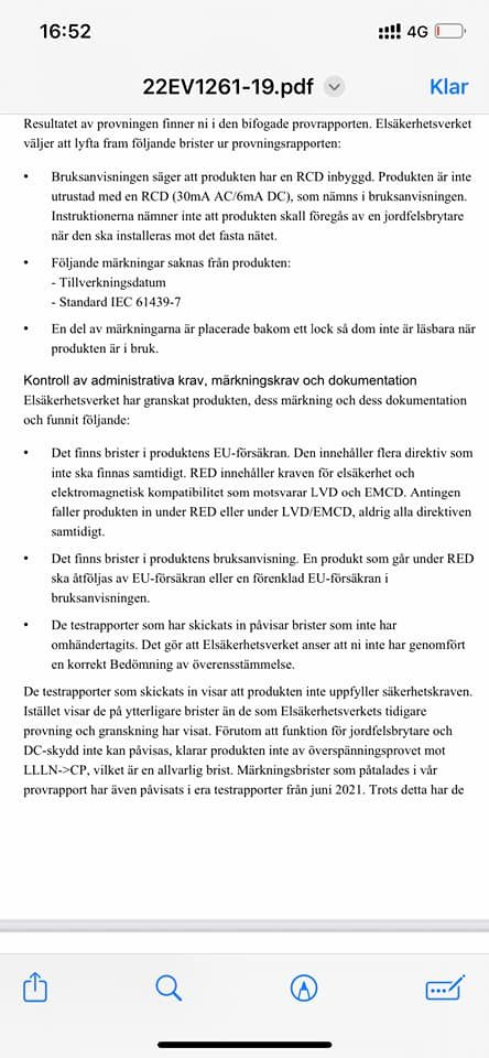

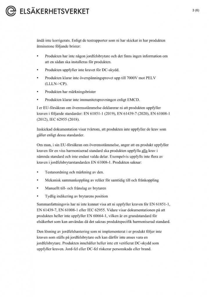

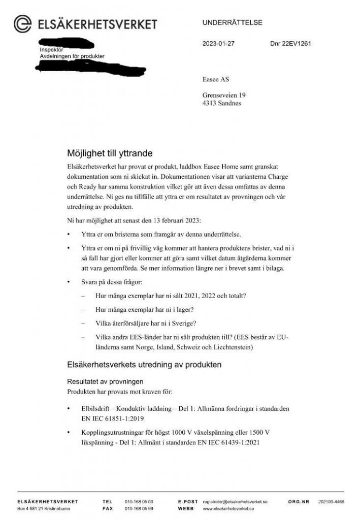

Elektronikforumet har en tråd om detta där de första sidorna ur elsäkerhetsverkets underrättelse hittats.
Klistrar in de här så att vi vet vad vi diskuterar.
https://elektronikforumet.com/forum/vie ... p?t=107098
Att det inte finns DC-skydd, misslyckat överspänningsprov, avsaknad av mekanisk koppling för reläer och jordfelsbrytare som åtminstone inte är av en godkänd typ gör att felen är betydligt värre än att dokumentationen eller märkningen är felaktigt utförd. Det är hårdvarufel på alla boxar som antagligen måste åtgärdas?
