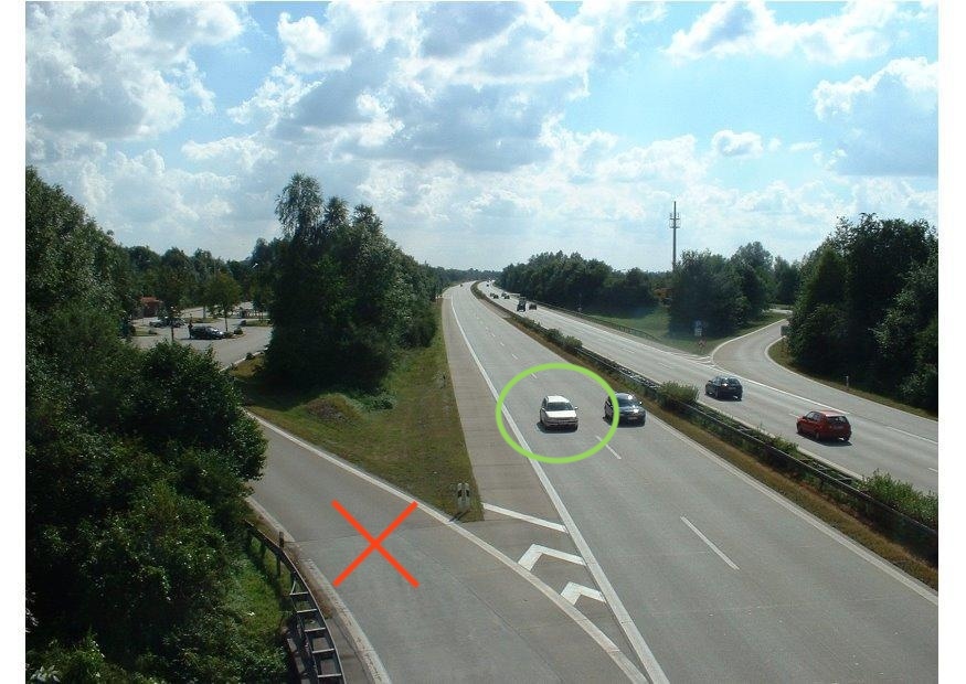

Här kommer ett scenario som skapar spökbromsningar 9 av 10 gånger. Så ofta att jag är redo med foten på gasen för att rädda situationen varje gång...
För att återskapa:
1. Kör på motorväg
2. Kör i högerfil med AP aktiverat i vägens maxhastighet inställd, t.ex. 110km/h.
3. Närma dig en påfart där en annan bil svänger in. Dvs innan påfarten börjat, se bifogad bild. Om jag befinner mig i den gröna cirkeln och det finns ett fordon där det röda krysset är eller t.o.m. tidigare.
4. Bilen bedömer att den andra bilen är påväg att köra rakt in på motorvägen och börjar "spökbromsa" 9 av 10 gånger.
För att inte nämna mängden gånger AP plötsligt sänker hastigheten signikant t.ex. 130km/h till 50km/h på autobahn, något som nämnts många gånger tidigare i tråden.
