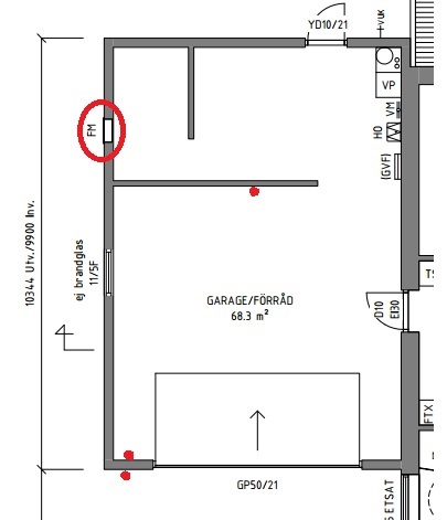

Okej, det lutar nu åt att jag gör följande:
1. Sätter upp 2st 16A trefas-uttag inne i garaget och 1st utanför. Bifogar en liten skiss hur jag tänkt placering.
Fråga: Är det exakt de jag ska säga till elektrikern, "16A Trefas"?
Jag ser till att uttagen hamnar på barnsäer höjd, 180 ovan mark.
2. Jag ser till att dessa 3 uttag hamnar på en helt egen jordfelsbrytare.
Bifogar en skiss på hur garaget ser ut. Jag har målat röda prickar där jag tänker att man kan placera de tre uttagen.
En röd ring runt Fasadmätarskåpet som sitter på utsidan (om det intresserar ngn).
Dum fråga: Är det där elskåpet och jordfelsbrytaren sitter eller?
Vad tror ni om placeringen av uttagen?
- gellerstam
- Inlägg: 2086
- Ort: Vid Runn
Re: Bygger nytt hus - hur Tesla-optimera?
1: ja, då kommer hen förstå. 180cm är overkill i höjd. Din elektriker talar om för dig vad standard höjden är.Delpiero skrev:Okej, det lutar nu åt att jag gör följande:
2: perfekt!
3: Fasadmätarskåp innehåller ingen undercentralerna utan endast huvudsäkringar och elmätare. Din elektriker utgår ifrån bef. Undercentral i huset eller i garaget om du har en där. Eller så sätter hen upp en till liten undercentral i garaget för detta ändamål. Inget du behöver tänka ut själv.
Bra placeringar tycker jag.

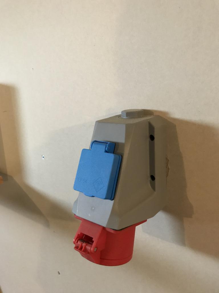

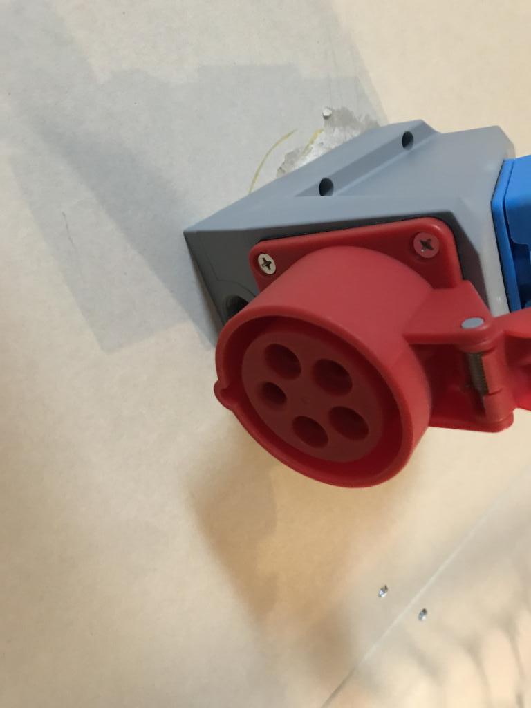

Jag kanske varit otydlig, men min ritning med 3 prickar visar vad jag föreslagit att placera mina 3st trefas-uttag.
I övrigt finns lite vanliga enfas-uttag, uttag för porten med mera, dessa är inte utmarkerade på ritningen.
En fråga jag kom på, det trefas-uttagen jag sätter in kan man använda som vanligt uttag också antar jag?
Tex att köra dammsugaren i?
Det finns 3-fas uttag med en kombinerad Schukel (stickpropp). Fast det finns också adapters från 3-fas till Schukel så inga problem igentligen.Delpiero skrev:En fråga jag kom på, det trefas-uttagen jag sätter in kan man använda som vanligt uttag också antar jag?
Jodå, lite exempel:Delpiero skrev:Jag kanske varit otydlig, men min ritning med 3 prickar visar vad jag föreslagit att placera mina 3st trefas-uttag.
http://www.jula.se/catalog/el-och-belys ... er-400714/
http://www.jula.se/catalog/el-och-belys ... ag-401077/
http://www.jula.se/catalog/el-och-belys ... ag-401074/
etc.

Uppdaterar min 3 år gamla tråd som jag startade när vi planerade nya huset och garaget.
Nu är hus och garage färdigbyggt.
Nu är min Tesla model 3 beställd och det är dags för nästa steg.
Elektrikern var tyvärr inte bra, kunde inget om elbilar och det gick knappt prata med honom.
Men tillslut så fick vi till följande:
Ett trefasuttag, bifogar bild.
Det är även el draget fram till ett täcklock i en yttervägg så att man kan sätta ett trefasuttag till, på insidan eller utsidan av väggen beroende på vilket man föredrar, dvs inomhus eller utomhus.
Det blev också en separat jordfelsbrytare till garaget som jag bad om, men även värmepumpen verkar gå på samma samt några uttag utomhus.
Garo G-RCD 40A heter den.
Vad tror ni om ovanstående, blev det vettigt till slut?
Hur kan jag nyttja laddning framöver?
Smidigast vore om man kunde ha en kabel från trefasuttaget som sitter där för jämnan och som man kopplar i bilen med jämna mellanrum.
Häng dit din UMC och låt den vara där jämnt om den hänger så det inte finns stöldrisk, med ditt körmönster kommer du aldrig ha ett bekymmer. Ställ ner bilen på 3x6A så räcker det gott och väl.

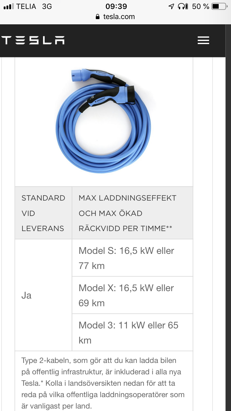

Kan inget om detta,
Men vad jag förstår så är UMC ngn kabel som man har mellan bilen och ett uttag.
Tolkar jag er rätt, tidigare så medföljde en trefas UMC som jag då kunde köra direkt i mitt trefasuttag och få ganska mkt kräm?
Men numera, en UMC för enfas bara så ganska långsamt?
Läser på teslas sida, där står att denna följer med.
Det är en UMC eller? Se bild.
Där står ju upp till 65km per timme och det låter ju mkt?
