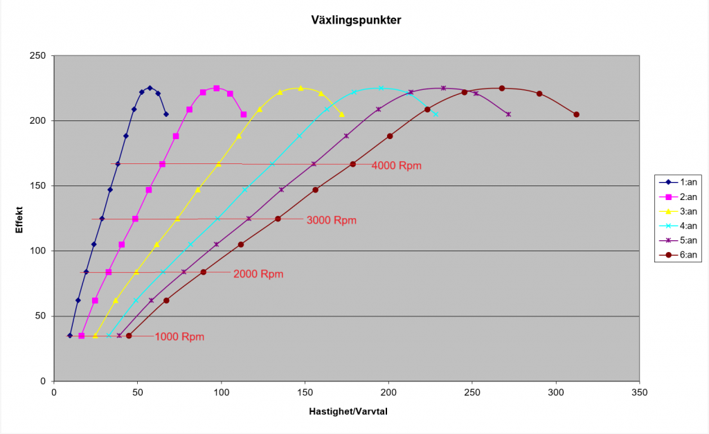

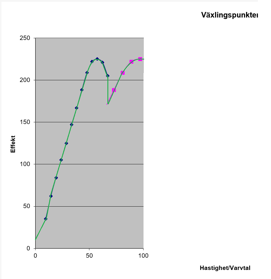

Re: El vs bensin
Ja, rödmarkeringen är inte styrande där, utan effektkurvan och hur stort steg det är i växlarna såklart.Niklas Z skrev: 15 nov 2025 12:40Jag tror bara det fanns en sorts manuell växellåda till 335i F30, likaså bara en motorvariant (N55).
När det gäller att dra till rödmarkeringen så är det inte riktigt en självklarhet. Någon gång för många år sedan räknade jag på det. För de allra högsta växlarna (5:an och 6:an) var stegningen så pass tät att det kan ha varit så att det lönade sig (marginellt) att växla aningen före rödmarkeringen. Men då pratar vi om farter klart över 200 km/h.
E92 335i med F55-motorn och manuella lådan med den utväxlingen, bilens slutväxel och 225/45-r17:
Det skulle gå att snygga till programmet lite vilket jag inte iddes så jag handritade i rpm, för att man ska kunna tolka lättare. Sista punkten är varvstoppet på 7K rpm och det är 500 rpm mellan punkterna. Effektkurvan tolkar jag att jag har hittat korrekt angivelse från fabriken.
På ettan lär man dra till varvstoppet, och då hamnar man på 4137,9 rpm när man slängt i tvåan och motorn levererar ungefär 167kW precis då
På tvåan lär man också dra till varvstoppet, och då hamnar man på 4608 rpm när man slängt i trean och motorn levererar ungefär 190kW precis då
För accelerationen 0-100km/h fick jag medelleffekten till 162.5kW, förutsatt att man nyttjar växlingen rätt För 0-100kmh hade 162.5kWh räckt till 4s 0-100 om inga förluster hade förekommit. Men vi tappar kanske 10% i drivlinan, och luft och rullmotståndet kostar litegrann det med, kanske 15kW i snitt till 100.
Kvar blir ~131kW, och tiden blir 5s till 100 (655969/131250), plus en halvsekund för växlingen, så 5.5s 0-100 då.

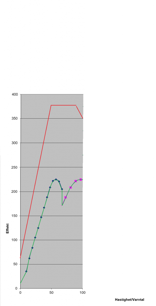

Det blir ju en sak till, att växellådan blir betydligt "otätare" om man har en väldigt kort etta.Niklas Z skrev: 15 nov 2025 16:35Absolut kan man ha lite hjulspinn (alternativt göra motsvarande med kopplingen) men det är inte någon fördel att ha massvis med effekt i det låga fartregistret.
Utväxlingen på BMW:n är av allt att döma delvis vald för att inte ha alltför mycket effekt i låg fart.
Ett extremt exempel på val av utväxling för att undvika för mycket effekt i låga farter är 1000cc sporthojar. De gör ju runt 160 km/h på ettans växel. En lägre etta hade bara inneburit massivt hjulspinn eller att framhjulet går till väders.
De flesta racinglådor för bilar har en etta som motsvarar ungefär tvåan på en vanlig bil för att lådan ska bli tätstegad nog.
Motorcyklar är ju oftast bra vikteffektförhållande men med låg fart på ettan är de generellt klena och man måste jobba med kopplingen för att få upp varvtalet och kraften. (Och alla normala sporthojar stegrar före det spinner i normalfallet, pga gansla kort hjulbas och hög tyngdpunkt.)
Lade till en model 3 performance Highlands powercurva som jämförelse.

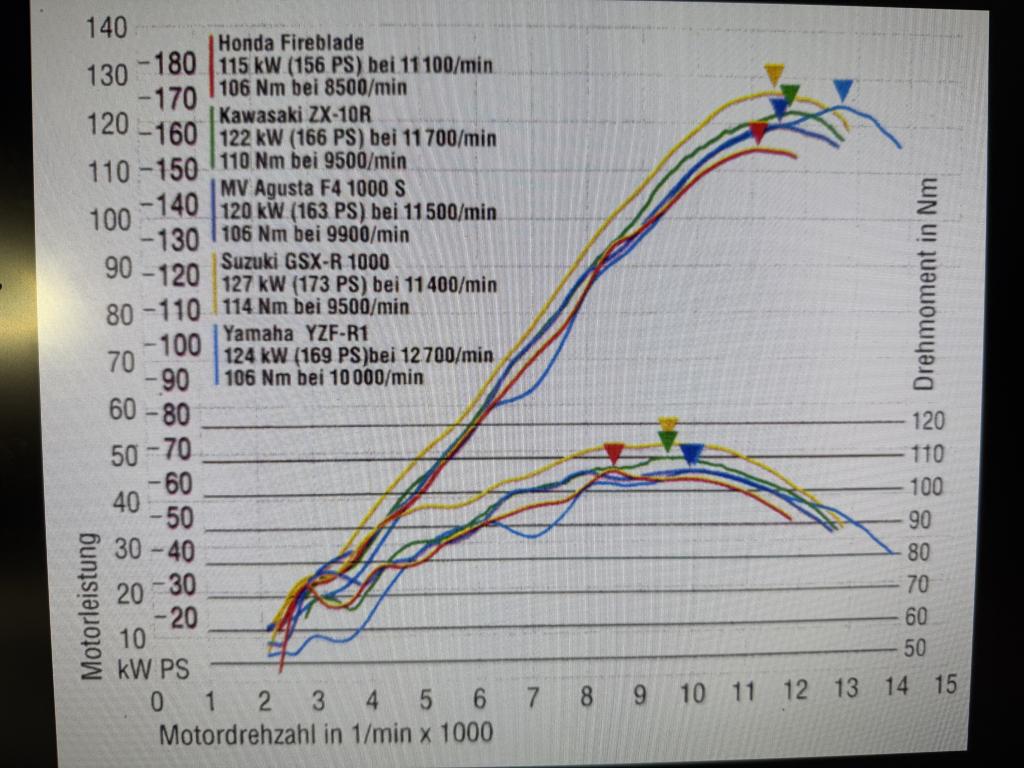

En 1000 cc sporthoj sticker iväg som ett skott på ettans växel i alla farter som inte innebär övervarv, även om man är på rull med kopplingen utsläppt, möjligtvis undantaget 10 km/h eller lägre.AAKEE skrev: 15 nov 2025 16:47Motorcyklar är ju oftast bra vikteffektförhållande men med låg fart på ettan är de generellt klena och man måste jobba med kopplingen för att få upp varvtalet och kraften. (Och alla normala sporthojar stegrar före det spinner i normalfallet, pga gansla kort hjulbas och hög tyngdpunkt.)

Jag har kört och övat starter en del med såna, med min första prestandadator monterad.Niklas Z skrev: 15 nov 2025 17:00En 1000 cc sporthoj sticker iväg som ett skott på ettans växel i alla farter som inte innebär övervarv, även om man är på rull med kopplingen utsläppt, möjligtvis undantaget 10 km/h eller lägre.
De är inte starka under ~ 30 knyck. Fulspelar man med kopplingen under 25-30 är man toast på 0-100-tiden. (Det var ioffsg oerhört lång tid sedan, men ändå).
Det är bra kraft från 4-6000 rpm, men under… https://youtube.com/shorts/ZISrnSIoslQ? ... NG9hqfvliA
Jag har ett förflutet lite i dragracingbranschen så jag köpte mig en av de första prestandadatorerna som gick köpa för det ändamålet så efter det blev det ju upp till bevis med 0-100 på allt som rullar, förutom möjlightvis barnvagnar

Det var i och för sig väldigt länge sedan jag körde MC också (och tur är väl det, har fått reparera kroppen några gånger, dock utan bestående men). Men hur ofta är man under 30 (förutom i starten och då använder man ändå kopplingen).AAKEE skrev: 15 nov 2025 17:06Jag har kört och övat starter en del med såna, med min första prestandadator monterad.Niklas Z skrev: 15 nov 2025 17:00En 1000 cc sporthoj sticker iväg som ett skott på ettans växel i alla farter som inte innebär övervarv, även om man är på rull med kopplingen utsläppt, möjligtvis undantaget 10 km/h eller lägre.
Jag har ett förflutet lite i dragracingbranschen så jag köpte mig en av de första prestandadatorerna som gick köpa för det ändamålet så efter det blev det ju upp till bevis med 0-100 på allt som rullar, förutom möjlightvis barnvagnar![]()
Min poäng var den att det inte är svårt att skapa den effekt som krävs för accelerationen i låga farter. Man kan också se det från grundläggande fysik. Det är ju kraften mellan däck och körbana som ger accelerationen. Sambandet mellan kraft, effekt och fart är F=P/v och i låga farter behövs det därför inte mycket så effekt för att generera mer kraft än vad som kan överföras av drivhjulen.
Jag har inte något förflutet i dragracing, utan för min del var det bankörning på krokigare banor som gällde (både på 2 och 4 hjul) men även där kunde barnvagnar ses, fast bara i maskindepån.
