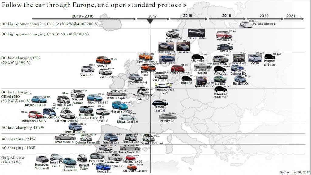

Det förekommer många olika begrepp nu. Är Supercharger verkligen endast ett Teslabegrepp? Vad ska vi då kalla dessa snabba CCS 50 kW DC-laddare för på Svenska?Nicke Nyfiken skrev:Nu har jag tappat tråden.Off Grid Byggaren skrev:Pratade igår med en säljare på superchargers i Sverige. De har levererat många 50 kW laddare och även några 130 kW.
Då de har övervakningssystem på samtliga hade han tagit ut statistik, medelvärdet på deras SuC med CCS och Chademo låg just nu på 17,9 kW då bilarna styr ned laddningsströmmen av olika skäl.
I stort sett alla deras SuC kan leverera 50 kW.
Det är nog en hel del batteriutveckling som behövs för att hinna ikapp Tesla.
Är inte Supercharger ett Teslabegrepp för deras laddning med minst 120kW?
DC fast charging CCS
DC high-power charging CCS (≥150 kW @400 V)
DC high-power charging CCS (≥350 kW @400/900 V)

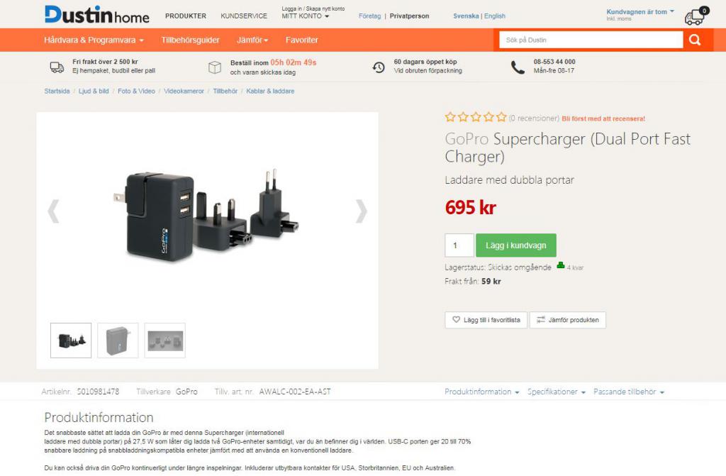

Prova att googla ”Supercharger” och se hur många träffar du får som handlar om elbilsladdning men inte har med Tesla att göra. Tycker det verkar dumt att plötsligt ge en ny betydelse till ett redan etablerat begrepp.Off Grid Byggaren skrev:Det förekommer många olika begrepp nu. Är Supercharger verkligen endast ett Teslabegrepp? Vad ska vi då kalla dessa snabba CCS 50 kW DC-laddare för på Svenska?
Varför inte fortsätta kalla dem snabbladdare?
Vad är detta för ett företag? Kan inte hitta något om ett företag som heter Superchargers.Off Grid Byggaren skrev:Pratade igår med en säljare på superchargers i Sverige.

Säljaren arbetar på ett företag som säljer DC snabbladdare. Han påstår sig även ha sett en Nissan Leaf på testbana med CCS-kontakt.
Ser att i nya CHAdeMO standarden kallas 150 kW Direct Current Quick Charging för High Power Charging
https://www.chademo.com/wp2016/wp-conte ... 0330en.pdf
Detta kanske kunde vara Svenska översättningar?
Semi snabbladdare CCS 24 kW
Snabbladdare CCS 50 kW
Högeffekt snabbladdare CCS ≥150 kW @400 V
Extrem högeffekt snabbladdare CCS ≥350 kW @400/900 V
Googlade själv och satte filter på endast Svenska platser, fick upp detta på Dustins hemsida bland annat:
