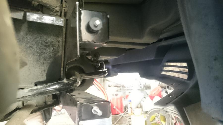

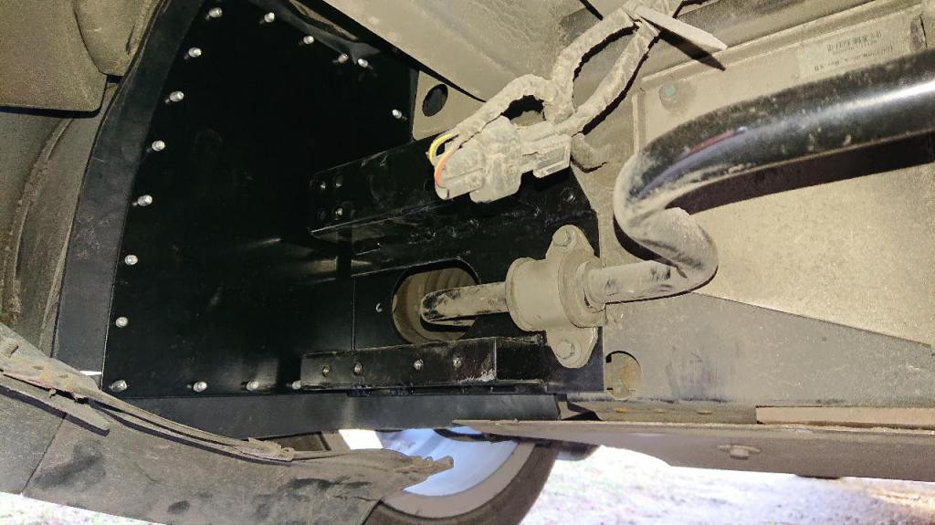

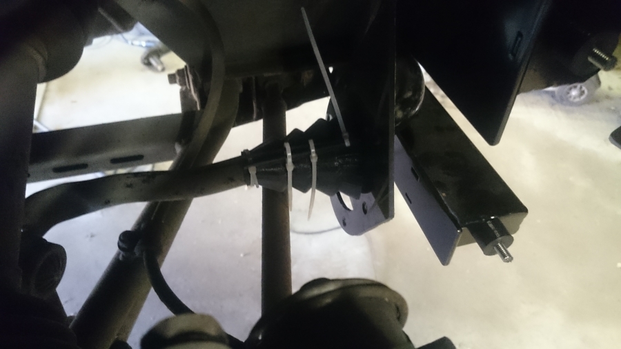

Gjort en installation till
Lite nya förbättringar
pinnbultar till stänkskydden
3d printade damasker till krängningshämmaren

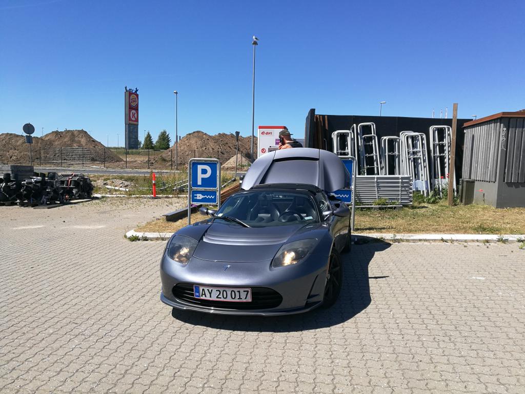

Efter lite om och men och ett gäng timmar

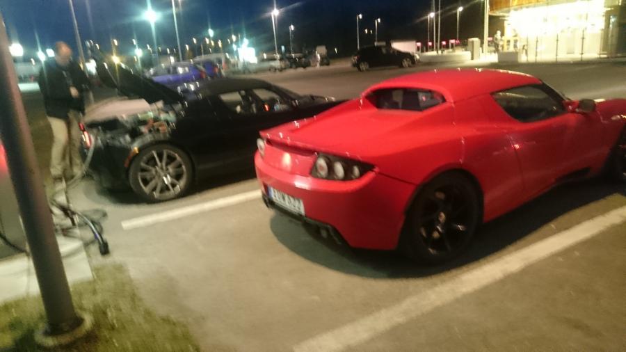

så var vi ner vid Max, McDonalds och superchager i Falkenberg och laddad han blir mörkt så bilden blev skit

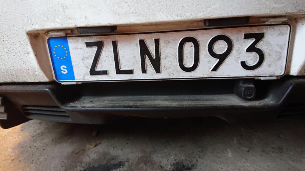

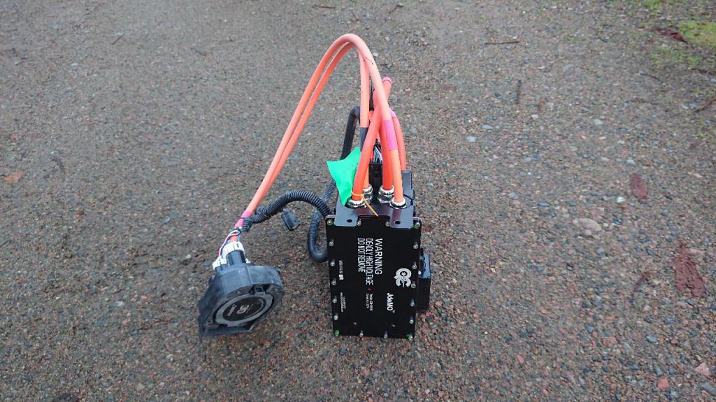

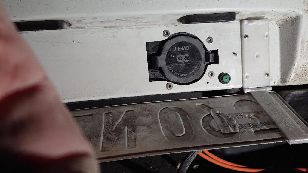

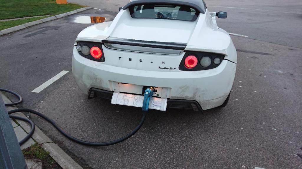

Jag nu installerat Jdemo på min vita roadster sport 2,5
Detta ä 5 gången jag gör en installation av Jdemo
Har inte gjort riktigt som kittet är tänkt utan varit lite alternativ på hur jag gjort det
Ja satte kontakten bakom nummer plåten
och gjorde gångjärn till den som jag har 3d printat ut
Plåten i normal läget
Kontakten har fått en 3d printad hållare
Oldsmobile Cutlass 1966, Tesla Roadster Sport 2,5 #528, Fiat 500 E La Prima 2021
Re: JdeMo till Roadster (Chademo)
Hållaren för stänkskydd och box som skruvas bakom fläkten normalt sågade jag sönder och bara behåll ytter ändarna
Var ju tvungen ta en runda och prova och det funkade laddade från 79% till 80% på under minuten
Laddade bara 1 min 17 sek, bara för att testa att det funkade
