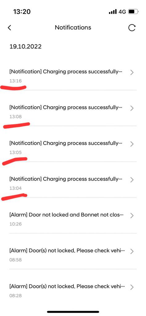

Men sen så kommer det som oroar mig, bilen slutade och startade laddningen själv 4 gånger på typ 10min när jag ladda på ionity
Detta har aldrig hänt innan! Sen så pröva jag att ladda på AC och då var det inga problem.

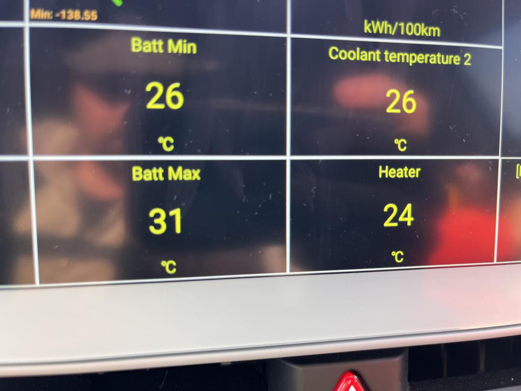

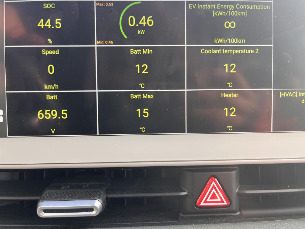

Jag kolla både på battery care och sen har jag läsare till odb2 uttaget så jag ser tempen på högsta och lägsta cellen samt värmaren till batteriet och den gick inte heller upp. Ska lägga upp bilder sen och visa hur det ser ut

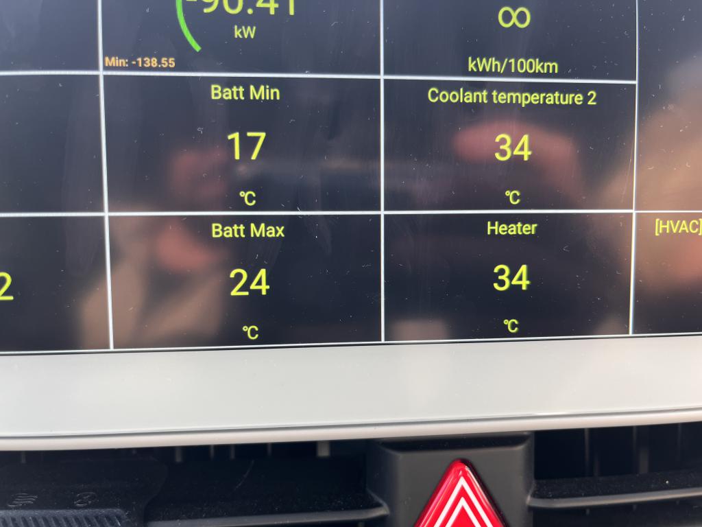

Såhär ser det ut när den börja förvärma när man väl pluggat in och börjat ladda, den förvärmde inget på den sträckan jag körde 45km 12 grader i batteriet och navigerade till ionity, såg länken och skumma igenom den och kan vara så att jag då inte uppfyllde alla kriterier iom det var 11grader ute, borde inte spela nån roll utan bara temp i batteriet.
Är iallafall och laddar just nu och den har inte slutat och börjat ladda som den gjorde igår vilket är skönt
