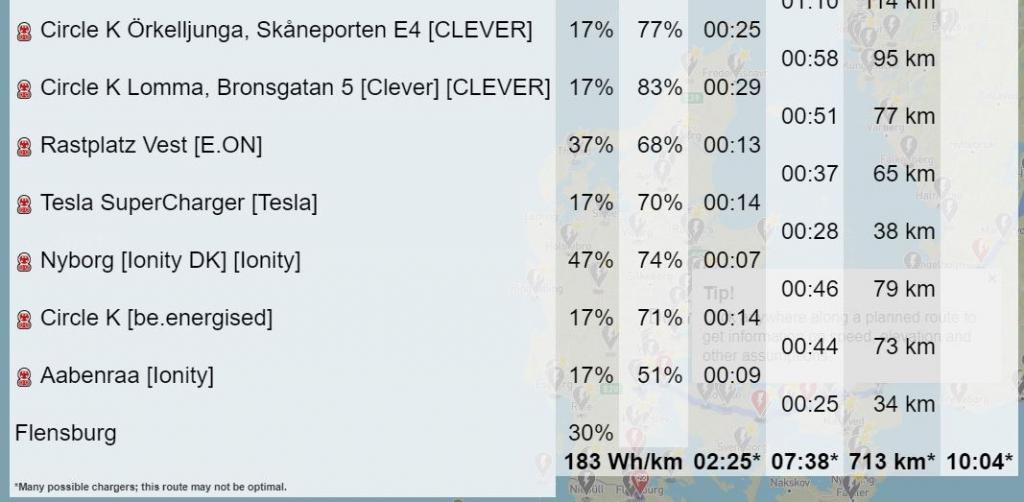

Sitter och planerar en resa med min Ioniq till Holland med mellanstopp i Flensburg. Jag förstår inte varför Teslas supercharger kommer upp på planeringen?

Sorry, någon på GoingElectric.de hade reggat Superchargern som en CCS-laddare (vilket det ju tekniskt är, men vi särskiljer dem). Nu är den borttagen.

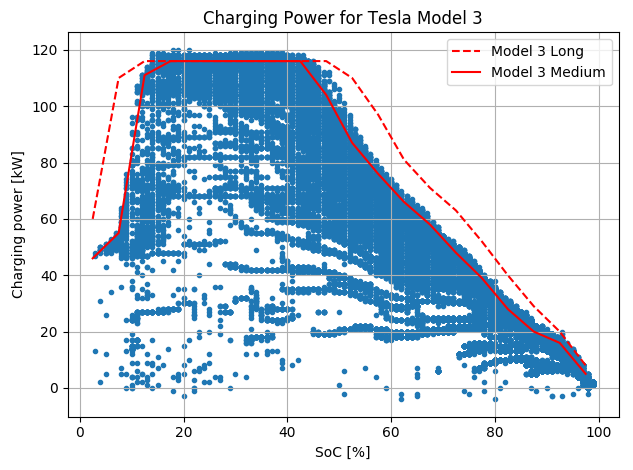

vigge50 skrev:
Har du börjat få räckvidd och laddkurvor för Model 3 mid range?
Tack för påminnelsen! Klart vi har data för Model 3 Mid Range (jag har dock inte uppdaterar de interna ABRP-modellerna, fixar snart).
Batterikapaciteten är 62 kWh i praktiken. Imponerande hög laddeffekt för det lilla batteriet, men nu vet vi ju hur mycket Model 3-batterierna klarar på SuC v3.

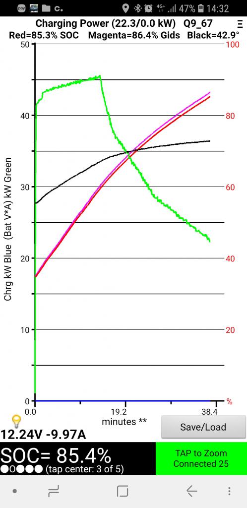

Funderar lite på hur laddhastigheten räknas för Leaf 40kWh.
Jag får ofta förslag om att stanna och ladda tidigare än jag behöver, vid rätt hög SOC (säg 40%, för att sen kanske ladda upp till 80%, istället för att köra till nästa laddplats och kanske ladda från 20% till 60% där jag får full hastighet hela tiden.
Från ca 60% så börjar laddhastigheten gå ner från 45kW
Vid 80% är den nere i kring 27kW.
Tiden för laddning som ABRP räknar verkar ändå vara lika oavsett om den räknar laddning från 40-80% som mellan 20-60%.
Kanske går att skuva lite på? :)

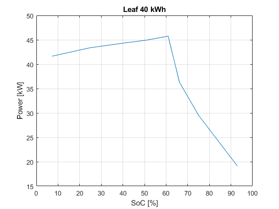

Så här ser Leaf 40 kWh's laddkurva ut i vår modell:
Som du säger går det fortare och fortare fram till 60% SoC, så ABRP borde inte välja att gå över den gränsen så mycket om den har ett val. Har du något konkret exempel så kan jag titta på det?

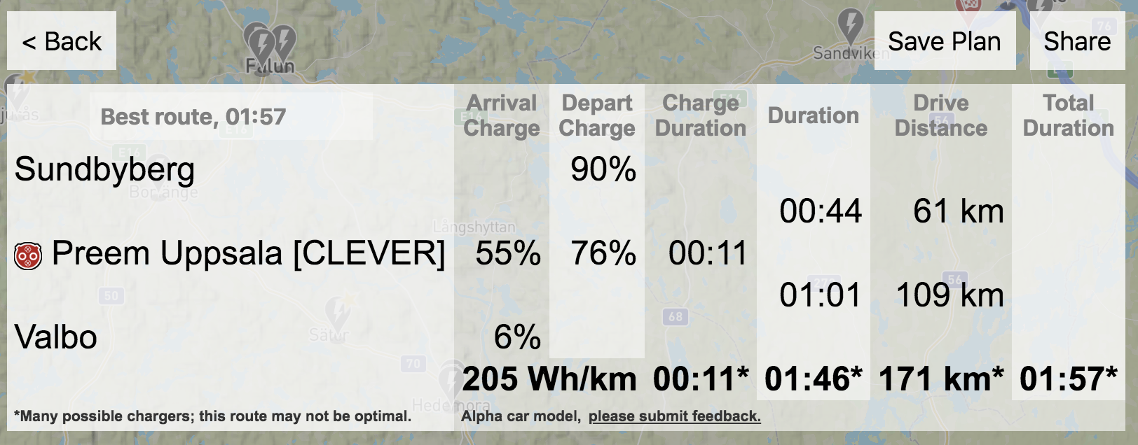

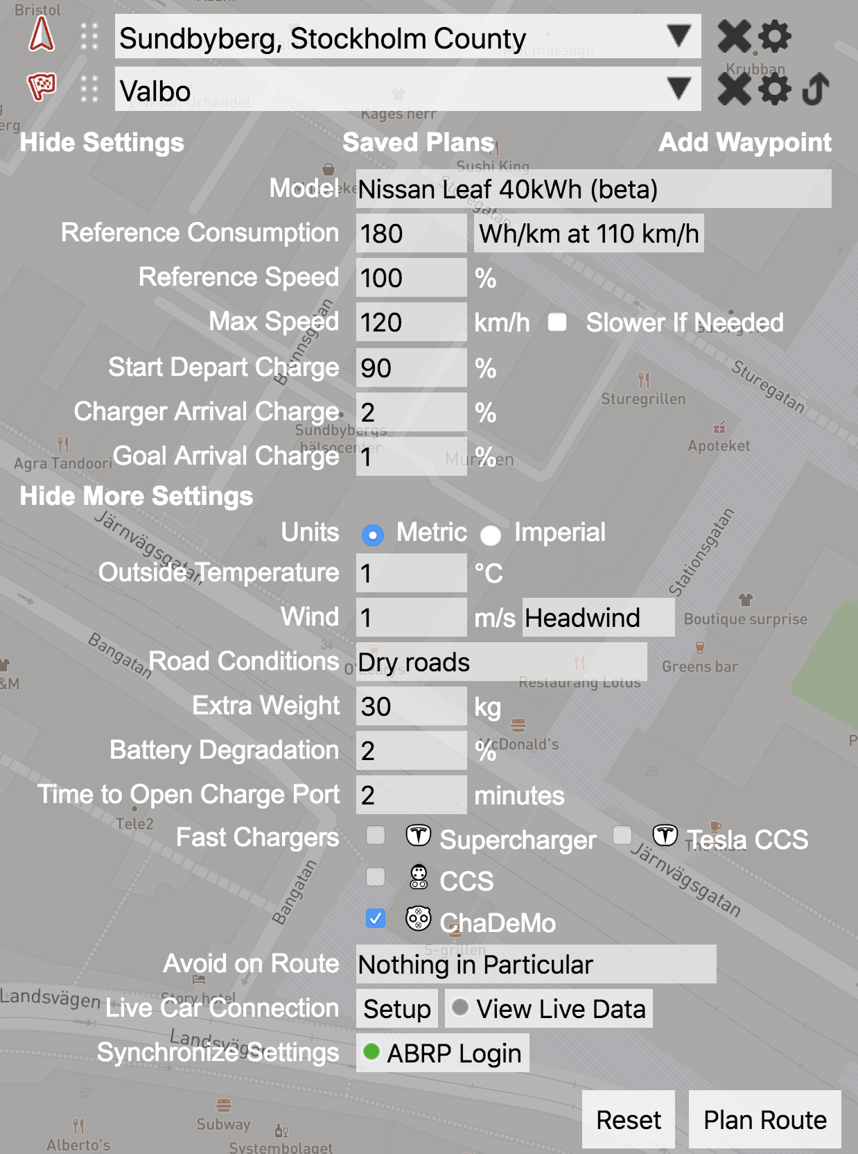

Er kurva ser ju helt rätt ut.. Men undrar hur den "tänker" här. :)
Navigerar från Sundbyberg till Valbo. ABRP vill stanna i Uppsala istället för i Tierp.

Det ser också lite lustigt ut at abrp vill komma fram med 6%, när önskemålet är 1%.
Varför inte bara ladda 5% mindre i Uppsala?
Eller är det abrp sätt att tala joel80 till sans? ;)

Haha! Man ska inte lita på Leafs GOM! Jag kör ner till 0% nån gång lite då o då.. i Leafspy har jag ändå 10-12% kvar.
Fast ABRP kanske tänker som LeafSpy? Har jag inte tänkt på.. Vilken procent ska man gå på?? Det är viktigt med pocenten!!
Jag pushade ner siffrorna för att se om den då kunde tänka sig att jag skulle ladda senare.. men nää.. :)
