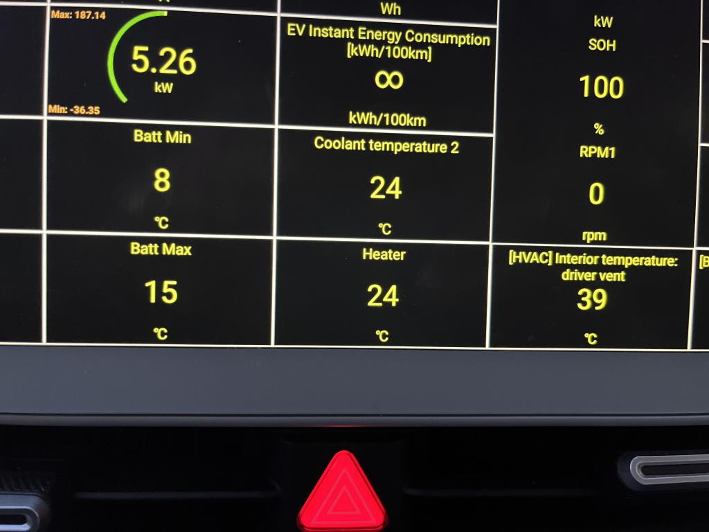

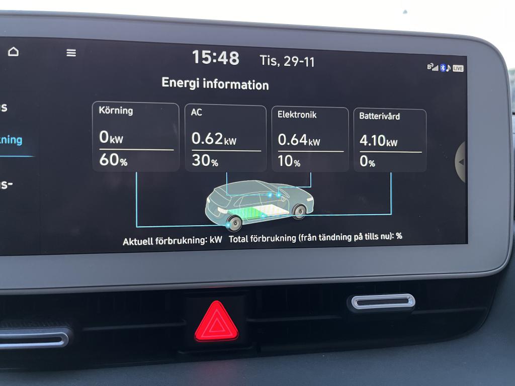

Hade bilen inne på 3000mil service idag, hade kört 100mil över 8-)
Men fick även möjlighet att pröva förvärmningen, knappa in en DC laddare och då ändrades batteri symbolen i instrumentdisplayn när värmaren gick igång sen låg den stadigt på 4,10 kW, körde inte så länge med den men ska upp till Göteborg på söndag så då blir det skarpt läge och se hur varmt batteriet kan bli, värmaren kom upp till 24 grader så ska bli intressant att se hur varmt batteriet blir, 25 grader är ju magiska punkten för max effekt.
Nja tror nog att ’magiska temperaturen’ är om batteriets lägsta temperatur kommer över 20 grader celsius.
Det som blev 24 gr hos dig är själva batterivärmaren och vätskan om batterierna.

Ja det var bara själva värmaren som blev 24 grader, hade igång navigationen i typ 5 min för att prova, men nu när jag ska köra lite längre så ska det bli intressant om den kan värma upp batteriet till 25 grader som är lägsta temp för att få max laddhastighet.
Jag vet att lägsta temp måste vara 25 grader eller över.
Ah, du har en spole som symbol, jag har snöflinga. Du kommer nog se att den slår av när lägsta temp blivit 20 grader. Men det kommer nog vara helt ok (har för mig man kan få 180kw då beroende på soc) då laddningen därefter tar upp tempen mot 25 rätt snabbt.
Haha annars hade du väl upptäckt det på resan till Gbg;)
Och jag måste rätta mig själv, lägsta batterietemp ska vara över 20 grader sedan stängs värmaren av som skrivs ovan Bild
Nissan Leaf 24kWh 2015

Tessi19 skrev:
Aha så den värmer inte batteriet till mer än 20 grader? Men visst det går ju rätt fort upp till 25 grader sen.

Jo det gör det med restvärmen.
Värmaren slår på om man matar in navigation till en snabbladdare och börjar någon gång (när är mig inte tydlig, om det beror på avstånd eller tid kvar till laddaren och om befintlig värme i batteriet tas med i ’beräkningen’). Detta om batteriet inte hamnar under en viss batteristatus någonstans mellan 20 och 30% tror jag det blir.
I alla fall stängs värmaren av om antingen:
-laddstatus är under 20% eller
-temperaturen på den delen av batteriet med lägsta temperatur är över 20 grader eller
-om man stänger av eller ändrar navigation från en > 50kW laddare.
Så när den stänger av vid 20 grader beror det på hur högt temperaturen är på värmaren. Jag hade den senast 45 grader och vätskan var typ 35 grader. Det gjorde trots allt att lägsta batteritemp under följande 15 min gick ner till 17grader.
Blir nyfiken på andras erfarenheter men samtidigt är det inte något som jag kommer använda ofta men de enstaka gånger kan det vara bra fram för allt för att minska köandet vid laddare. Jag kommer förmodligen behöva använda snabbladdare när även många andra behöver det.

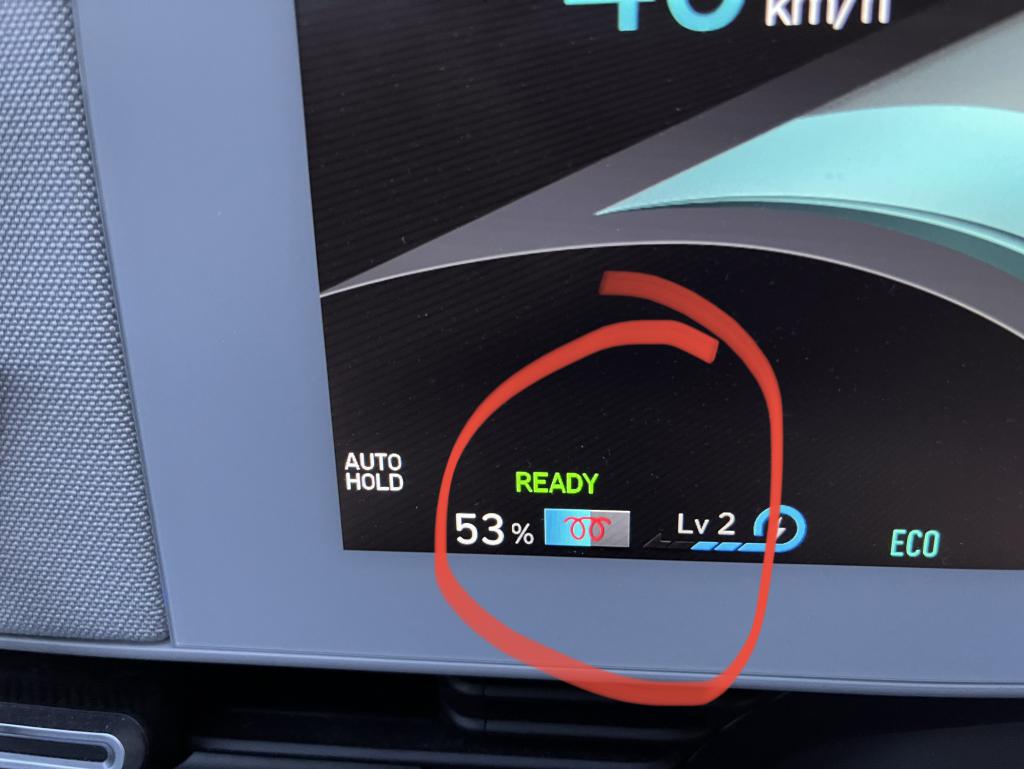

-14 ute, testade ställa in förvärmning av kupén på 17 grader, brukar ha på 22. Kom ut till iskall bil och inte ens när jag startar bilen så kom det någon värme alls. Var tvungen att stänga av bilen och starta förvärmning på 22 grader i appen, då hoppade värmen igång.
Ioniq 5 FE AWD
Re: Hyundai Ioniq5 FAQ och problemlösning
Ja, det är nåt skumt med värmen. Den är lika konstig som ACn var i somras. Jag körde hem från en kund idag. -6 grader ute och värmen på 18. Först blåste den varm luft som den ska, men helt plötsligt fick bilen för sig att det nog räckte med värme. Då blåste den plötsligt kallt. Jag upplevde att det var i samband med att rattvärmen stängdes av automatiskt efter 30 minuter. Kan vara en slump att det hände samtidigt, eller så är det en jäkla dum bugg som stänger av allting istället för bara rattvärmen.
