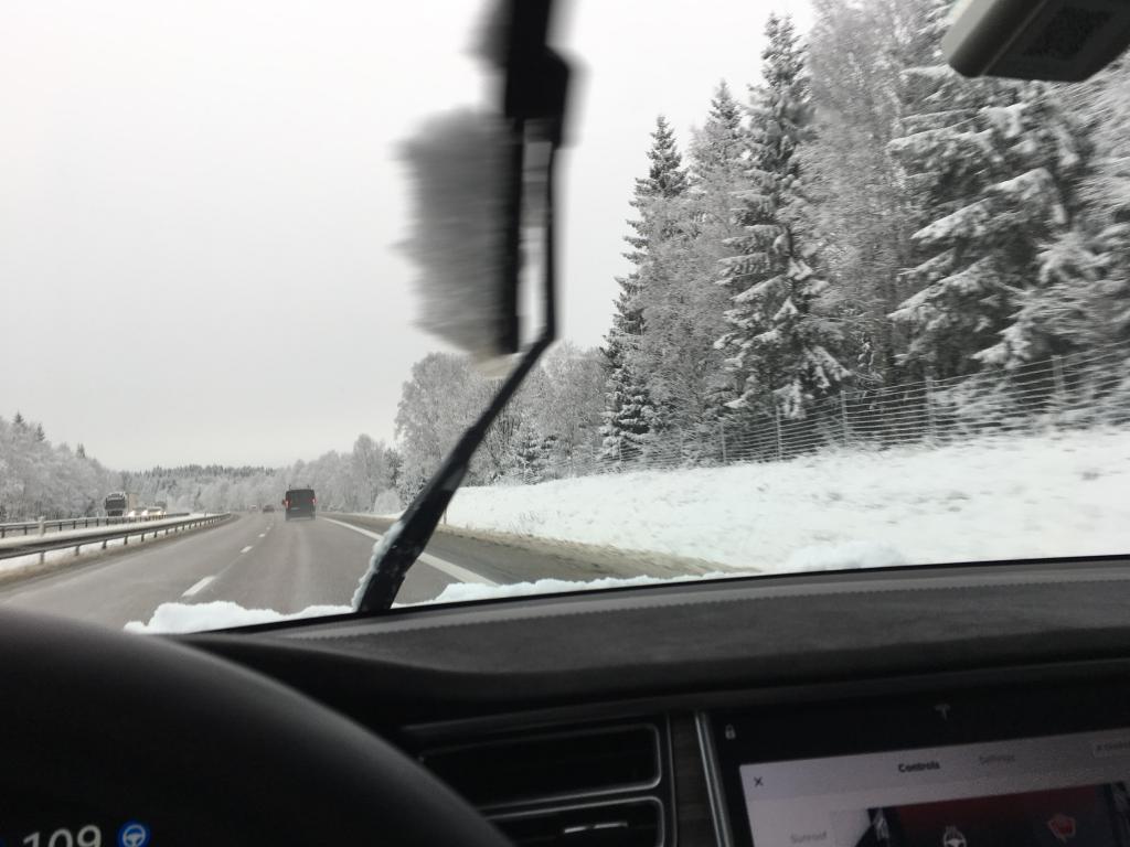

Häromdagen var bilen tämligen full av snö. Det mesta gick bra att sopa bort, något låg kvar runt torkarna. Men eftersom jag har vinterpaketet trodde jag det skulle vara en smal sak. Torkarvärme på. Nu borde väl den kvarvarande isen på torkarbladen snart vara ett minne blott. Men icke. Efter en halvtimma med värmen på hade i princip ingen hänt. Jag kände med handen på rutan där torkarbladen vilar och det gick att känna att det var ljummet, men verkligen inte varmt. Ute var det -1°.
Hur fungerar detta på era bilar? Om det är samma som på min, har ni någon som helst nytta av funktionen?
Bilden visar en isklump som var i princip oförändrad under den halvtimma funktionen var på.

Tycker den mest kan göra nytta innan man ska iväg, för att få dom att inte sitta fastfrysta, men mer än så funkar det inte till...

Samma upplevelse här, man får dom att lossna från rutan, inget mer

Jag tror många misstolkar funktionen på dessa. Och kanske tänker i för ambitiösa banor.
Har man köldpaketet har man värme i nederkant av rutan. Inte på torkarna.
Denna är i mina ögon mest för att underlätta när man skall iväg, för att det inte skall bli kvar is/frost i nederkant på rutan, nedanför där värmen sprutar, för att inte torkarna skall frysa fast. (Varför dom inte går att aktivera i appen innan man kör iväg är dock en helt annan fråga...
Men jämför det med bakrutans värmeslingor. Du kommer aldrig kunna smälta bort ett lager med IS (inte frost ;( ) eller 2 cm snö, inom vettig tid (kolla bara hur det blir, man får lite smältning direkt på slingorna men ej smält runtomkring).
Till detta kommer dessutom fartvindens nedkylningseffekt. (Som är VÄLDIGT stor i höga farter).
Har det snöat så borstar jag bort all snö på rutan, även nere vid torkarna, är det frost så har förvärmen gått och jag slår på värmen i rutan. Detta hindrar att det som rinner ner från rutan fryser till så att torkarna fastnar.
Men jag kommer aldrig förvänta mig att dom kan ta bort massa snö, eller hård is, framförallt inte när man kör mer än smågator där man inte får någon fartvind.

Jag kan tycka att "Avfrostning av torkarblad" som Tesla kallar det, borde, tja avfrosta torkarbladen...

De avfrostar torkarbladen vid stillastående bil eller långsammare körning. De fungerar inte som ett alternativ till att manuellt ta bort snö och is från frontrutan.

Det är ju just som detta dom fungerar.jeb skrev:Jag kan tycka att "Avfrostning av torkarblad" som Tesla kallar det, borde, tja avfrosta torkarbladen...
Är det frost på bilen på morgonen (Snö och is är inte frost) så kommer dom ta bort detta.

Jag ställer mina torkare i service läge när jag lämnar bilen.
Mycket lättare att borsta bort snön i nederkant och då är även torkarna upptinade av förvärmningen
