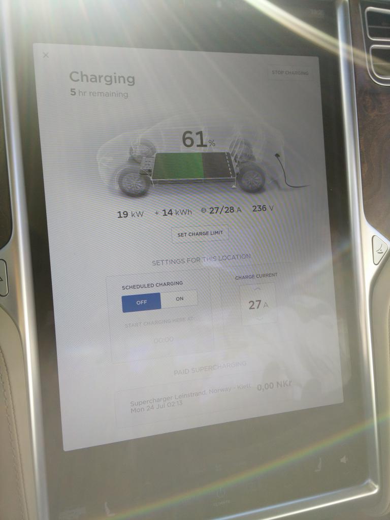

Jag gick igenom bilder från sommarens semester bland annat och råkade hitta en bild där vi laddade på en typ-2 stolpe i Norge. Detta är alltså i slutet av juli 2017. Stolpen var markerad med 1-fas 32A...
Oavsett om jag minns rätt på platsen så känns detta inte alls rimligt?! Det måste ju vara AC laddning då den anger 3-fas i cirka 230 volt. Men trefas 27/28 Ampere och 19 kW? :shock:
Vad jag vet har vi bara 11 kW-låsta laddaren i våran X... :?:
Som sagt, kan detta verkligen stämma, och i sådana fall, hur? Eller är det jag som fått hjärnsläpp?

Nix. Har dessutom provat ladda på 43 kW AC Delta-laddare många gånger senare och där får jag (som väntat) 11 kW...

X kan inte ha dubbelladdare. Däremot skulle jag tippa på att du har den uppgraderade laddaren på 16,5 kW i din bil, den har ju varit standard ett rätt bra tag nu. Även då så har laddaren uppenbarligen jobbat övertid :D

Inget konstigt alls. I Norge är trefasen på 230V.

5 hr remaining står det @19 kw, fett batteri också...

Vi var precis på gränsen och fick då en med den mjukvarulåsta laddaren. Men som sagt, det är i alla fall mer än vad den är speccad till. :lol:

Jag tror vi fick svaret högre upp i tråden. Om huvudspänningen på trefas i Norge är 230 volt (mot 400 volt i Sverige) så blir laddströmmen vid 28 ampere sqrt(3) * 230 * 28 = 11150, dvs ganska precis 11 kW. Det är nog bara Teslas gränssnitt som inte är förberett på den här situationen och därför presenterar kW-angivelsen felaktigt.

Spänningen på 3-fas i Sverige är väl också 230V vid laddning av Teslan?
Om det inte är 1-fas 27A då? Står felaktigt 3 fas och därav felberäknat till 19 kW? Skulle förklara varför det står 5h kvar av laddningen.
237v x 27A = 6,4 kW x 5h = 32 kWh. Borde motsvara de 39 procentenheter som är kvar av laddningen? Eller ca 34 procentenheter ser det ut som med laddstopp på ca 95 %.

Typ 2-stationen ser väl till att det är vanlig trefas med nolla och jord även i Norge?

Spänningen för enfas är 230V i Sverige, dvs mot nollan. Tesla laddar visserligen på tre faser men alla var för sig mot nollan.
Norge har däremot 230V mellan faserna, i motsats till 400V som i Sverige. Lägre spänning mellan fas och nolla alltså.

De har inte ens nolla i IT-systemet som är vanligt i Norge.

Lustigt. Jag hittar flera sidor på nätet, inkl Teslas norska sida, som säger att norsk 230 V trefas 32 A ger 8,5 kW. Undrar varför, förstår inte alls hur man landar i den siffran.
