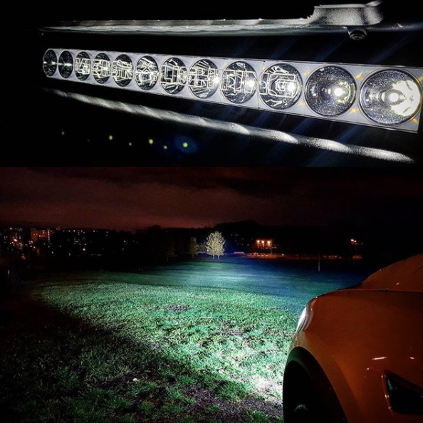

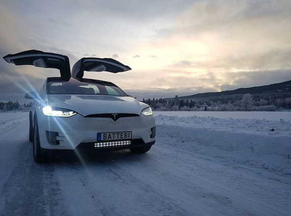

johan_w
- Inlägg: 286
- Blev medlem: 09 nov 2017 18:56
Re: Spridning av spolarvätska och svårt att få rent rutan
Med den rampen så är helljuset inga problem, ”halv”-ljuset är dock ganska sådär!
Vet du om allt är klart för att koppla listen så Tesla accepterar den? Vad säger de på SC när du kommer med dem?
