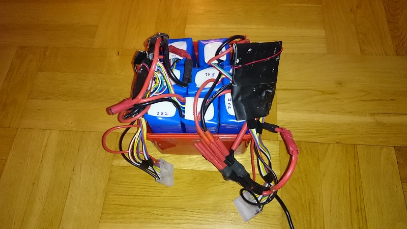

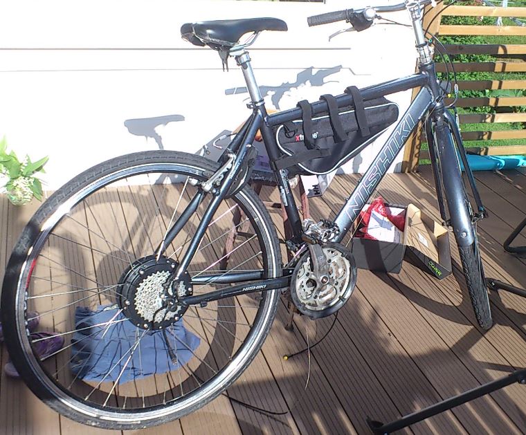

Jag köpte två kit för ett par år sedan med motor färdigt inspänd i fälg och allt annat komplett, förutom batterier och den fula batteriväskan på bilden.
Cyklen gör 40 km/h ( 45 när man hänger över styret). Extra vikt är kanske 4 kg inkl batterier.
Det sitter en display på styret där man kan välja 5 olika maxfarter. Som synes kan man ha sin vanliga kassett kvar (utan kedja på bilden) och cykeln funkar som normalt, så jag har inte upplevt någon "räckvidsångest".
Lite info:
Magnetsensor vid pedalnavet. Man måste trampa ett ~kvartsvarv för att motorn ska gå igång, sen räcker det med att gasa och styra...
Microbrytare för båda bromshandtagen, Motorn slår ifrån omedelbart oavsett gashandtagets läge.
Jag kör med 3 st LiPo 5Ah 15 V modellbilsaccar, vilket kostar 600 kr tillsammans och ger ca: 10 km range i full fart. Sänker man farten till ~30 blir räckvidden det dubbla, minst. Man kan även hjälpa till med pedalerna ;)
Kitet kostar ~4 kkr med frakt från HK och är robust med bra kontakter, poka yoke och vädersäkra.

Hade alldeles förträngt att cykeln inte håller sig inom svensk lagstiftning. O:)
Däremot ser jag inga större problem att åka i 40-45 när det är plant med allt som inte är en gammal damcykel. Gissar att de flesta åkt i +45 nedför, vilket är betydligt farligare om man måste få stopp fort. Kolla in grabbarna på Giro d'italia tex för avskräckande exempel.
Trodde jag skannat de flesta trådar på forumet, men den där betydligt häftigare elcykeln hade jag missat helt. Jag har just nu bara 1.5 kg batterier så det funkar bra med väskan (ca: 50 mm bred), speciellt som jag bara kör asfalt och lite grusväg.
Tanken med cykeln från början var att pendla till segelflygklubben 15 km bort. Tar max 25 min med cykeln och min 15 med bil (slingriga småvägar). De knappt 10 min tidsförlust kan jag ta. Energikostnad för de tre milen är under 1 kr. "Tyvärr" har jag bara 500 m till jobbet, så den har inte använts så ofta dit.
