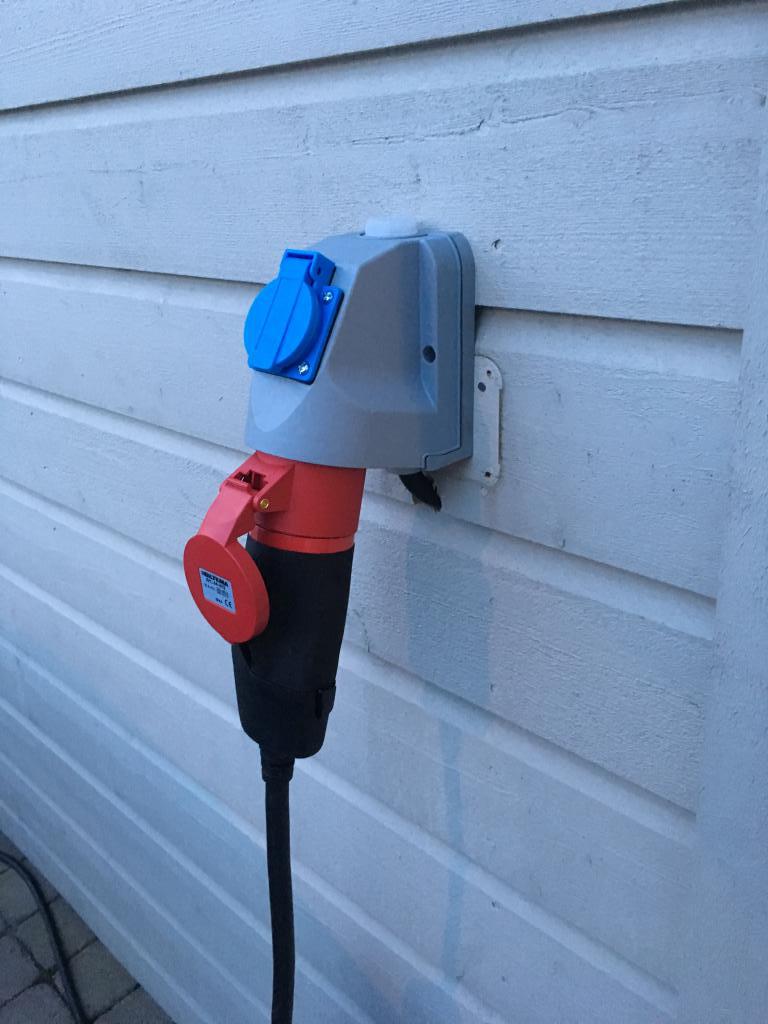

Så ser den ut, men det kommer ändå in vatten om det regnar och jag hoppas att det då rinner igenom isf

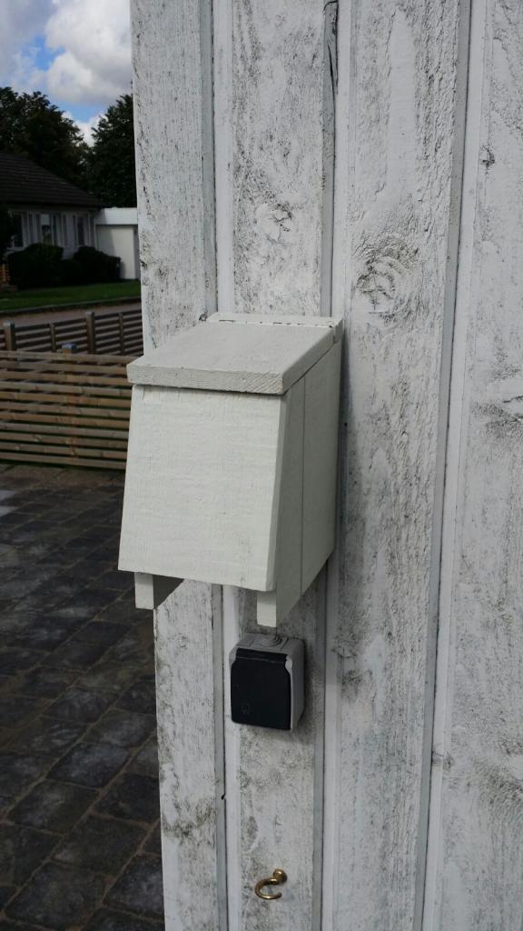

Jag gjorde ett "väderskydd" över trefas-kontakten. Fungerar bra.
