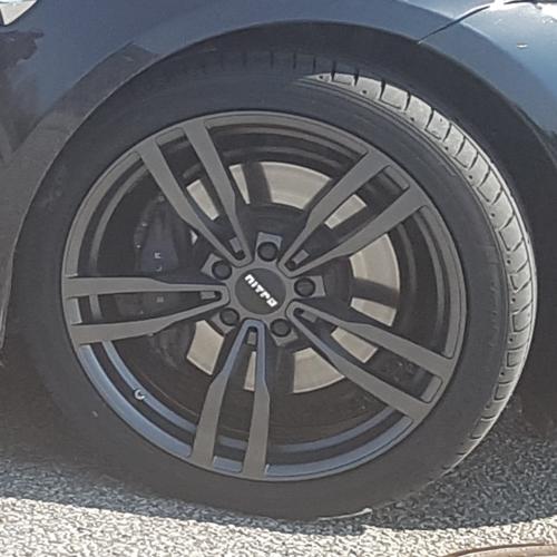

Jag gick från 19" original fälgar med Michelin däck till Nitro Speed Gun Metal fälgar (storlek 8,5x20 med offset 30) med Hankook Ventus s1 evo2 däck (dimension 245/40/20) och har mer gnissel även på min sida och något mer däckljud:

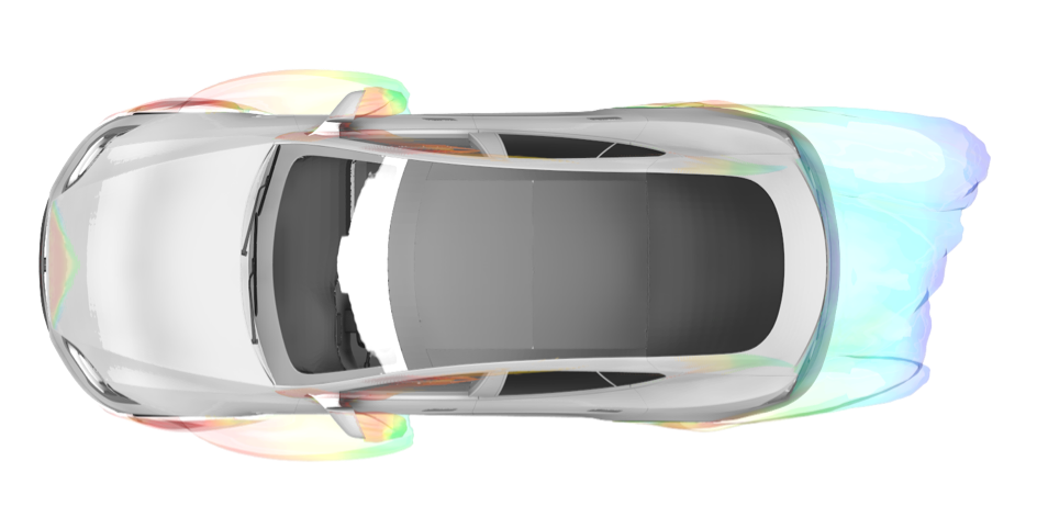

Turbinfälgen fungerar som en fläkt som blåser på bromsen på ena sidan bilen och suger luft på andra sidan. Det fastnar mer skit på skivorna då. Det skapas också en sidokraft på hela bilen pga att fälgarna inte är höger/vänster anpassade. Se simuleringsbild.
