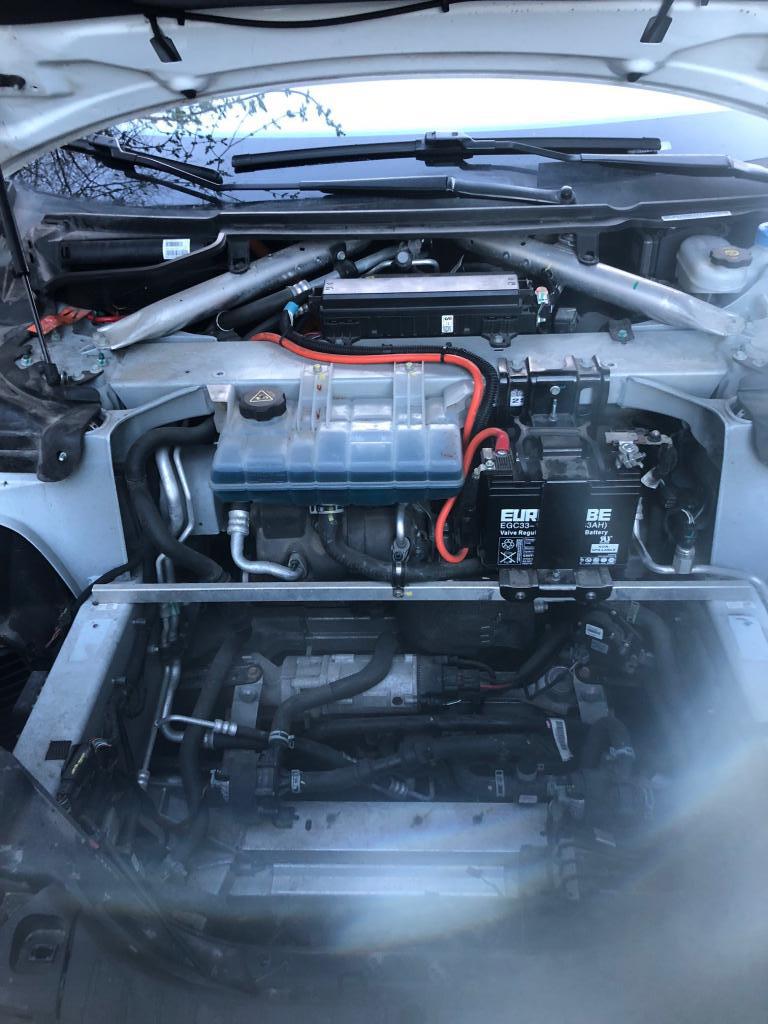

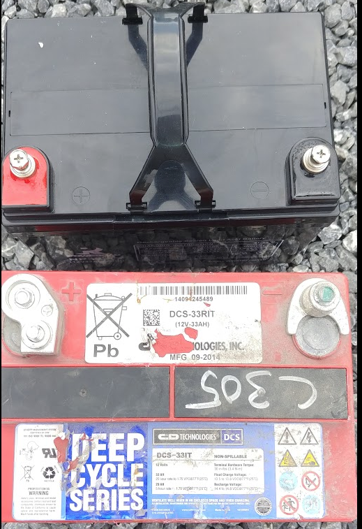

Re: 12v Batteri
Ok, då va det bytt
Blev ett Euroglobe Batteri EGC33-12. En tusenlapp ex moms hos lokal batteri-leverantör.
Enda skillnaden var att det är M5 original på batteripolerna men M6 på detta, fick borra upp hålet i poladaptern.
Samt att det är ca 4-5 mm lägre så fick lägga lite imellan batteriet och fästbygeln

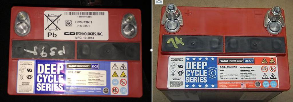

Re: 12v Batteriproblem NU LÖST :)
Hur många olika typer av batteri finns det egentligen till Model S? Det här är nog den tredje varianten jag ser...
Jag hade DCS-33RIT på min 2016 och tror att nyare har DCS-33UNCR men de verkar se likadana ut?!lator skrev:Hur många olika typer av batteri finns det egentligen till Model S? Det här är nog den tredje varianten jag ser...

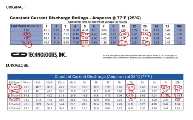

Nja, då får nog din batterileverantör läsa på lite........JonasPersson skrev:Nä, han sa att det här var ett "enklare" batteri mer avsett för UPS osv. Jag ska kolla först vilket batteri som sitter i min bil så bestämmer jag mig då. Har försökt få tag på SC Trondheim några gånger men de ringer inte upp.
Du kanske också ska förklara för honom vad batteriet skall driva på Teslan, han verkar tro det är för motorerna
Bifogar produktblad på batteriet!
//F
Bifogar även spec på teslabatteriet(tror jag) och med min begränsade batterikunskap konstaterar jag att Euroglobe-batteriet har bättre siffror......Splfredde skrev:Nja, då får nog din batterileverantör läsa på lite........JonasPersson skrev:Nä, han sa att det här var ett "enklare" batteri mer avsett för UPS osv. Jag ska kolla först vilket batteri som sitter i min bil så bestämmer jag mig då. Har försökt få tag på SC Trondheim några gånger men de ringer inte upp.

Tack för info! Ja, jag vet inte vad han baserar sina uppgifter på. Batteriet är säkert bra.
