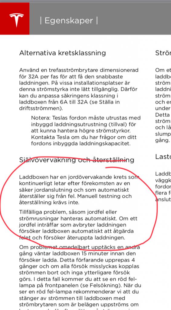

Det här är det enda som står i brux...

e5m1r
Ort: Värnamo
Re: Wall Connector, inkoppling?
Inlägg av e5m1r »
Vad säger den engelska texten :)
Jag tolkar det som att den kollar om anslutningen är jordad lite som UMC ingen jord ingen laddning Bild
Ja, jordövervakning och DC-övervakning är ju inte samma sak......
Det står väl också att jordfelsbrytare skall installeras......
Tolkar det som emoji16, den kollar bara så jord är ansluten!
