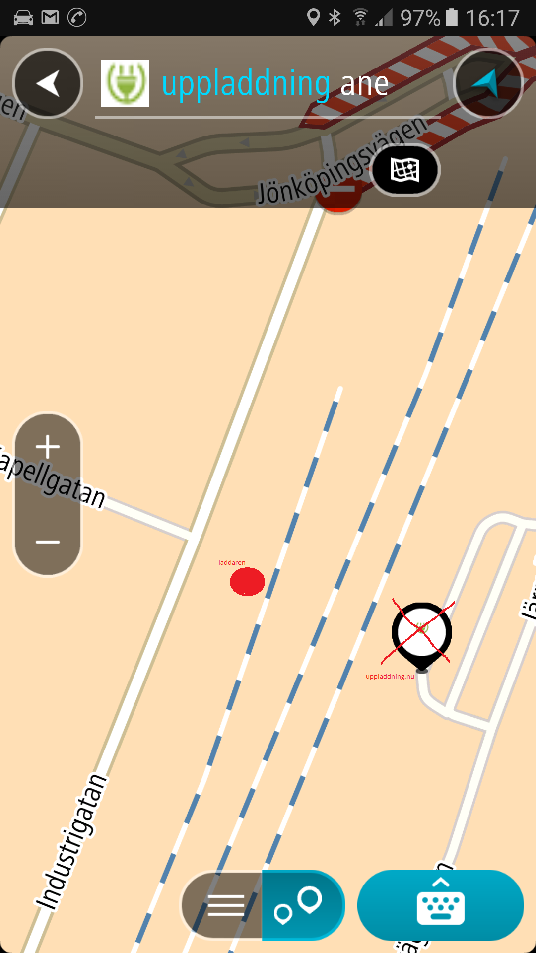

La in filer från uppladdning.nu i min GPS och testade igår att navigera till Resecentrum i Aneby. Körde som GPS-en ville för att se hur illa det blir
. Jo som jag misstänkte så hamnade jag ganska mycket fel. Först blev resan 3 km längre till laddaren och sedan så var inte laddaren där utan på andra sidan järnvägen. Ok jag som vet var den är ser den från platsen dit GPS-en visade men för att komma till laddaren får man köra runt halva Aneby. En resa på nästan 1,5 km . Det mest konstiga var att nu när jag kollar på uppladdning.nu så visar den helt rätt i webbläsaren. Hoppas att det inte är så illa på alla laddare i filerna för då blir det ganska jobbigt .

Vad jag ville se var om filen som man kan ladda ner från uppladdning.nu fungerar i GPS-en och hur bra den var så att jag kan lita på den den dag jag skaffar elbil.
Nu har det visat sig att kartan på webben är helt ok men filen visar fel. Därför skrev jag om det på forumet så folk inte blir ledsna om de inte hittar laddaren och batteriet är slut.

Punkten i POI-filen och punkten på kartan i Uppladdning.nu pekar på samma sak. Utifrån den så är det sedan upp till navigeringssystemet som man använder för att tolka vägen till positionen.

Navigerar den till gps-positionen eller till adressen?nek0 skrev:La in filer från uppladdning.nu i min GPS och testade igår att navigera till Resecentrum i Aneby. Körde som GPS-en ville för att se hur illa det blir. Jo som jag misstänkte så hamnade jag ganska mycket fel. Först blev resan 3 km längre till laddaren och sedan så var inte laddaren där utan på andra sidan järnvägen. Ok jag som vet var den är ser den från platsen dit GPS-en visade men för att komma till laddaren får man köra runt halva Aneby. En resa på nästan 1,5 km . Det mest konstiga var att nu när jag kollar på uppladdning.nu så visar den helt rätt i webbläsaren. Hoppas att det inte är så illa på alla laddare i filerna för då blir det ganska jobbigt .
Troligen så navigerade den till adressen, och uppladdning.nu tar och lägger in den adress som är närmast närma gps-punkten, om du inte matar in adressen själv, när man registrerar laddplatsen.

Vet ej vart felet ligger men så här visar den . Det är knappt 60m fågelväg fel men det blir en hel del att köraSvenssons skrev:Punkten i POI-filen och punkten på kartan i Uppladdning.nu pekar på samma sak. Utifrån den så är det sedan upp till navigeringssystemet som man använder för att tolka vägen till positionen.

I GPS-en får man sök väg Mina platser-uppladdning och när man söker närmaste laddaren får man en lista med namn på platsernaHammar skrev:Navigerar den till gps-positionen eller till adressen?nek0 skrev:La in filer från uppladdning.nu i min GPS och testade igår att navigera till Resecentrum i Aneby. Körde som GPS-en ville för att se hur illa det blir. Jo som jag misstänkte så hamnade jag ganska mycket fel. Först blev resan 3 km längre till laddaren och sedan så var inte laddaren där utan på andra sidan järnvägen. Ok jag som vet var den är ser den från platsen dit GPS-en visade men för att komma till laddaren får man köra runt halva Aneby. En resa på nästan 1,5 km . Det mest konstiga var att nu när jag kollar på uppladdning.nu så visar den helt rätt i webbläsaren. Hoppas att det inte är så illa på alla laddare i filerna för då blir det ganska jobbigt .
Re: uppladdning.nu
I filen finns inte adressen sparad utan endast positionen. Positionen ligger på mark som inte ligger precis vid en väg. Navigationssystemet i bilen verkar då plocka en gata i närheten av positionen och i detta fall blir det den på andra sidan järnvägen vilket blir fel. Verkar alltså som brist i navigationssystemet för POI som inte ligger vid väg. Ett bättre navigationssystem hade föreslagit olika vägar utifrån GPS-positionen och så hade du själv fått göra valet.
Re: uppladdning.nu
Möjligt att det är så men konstigt att den då väljer Järnvägsgatan istället för Industrigatan som är närmare.Helt fel blev det i alla fall.Svenssons skrev:I filen finns inte adressen sparad utan endast positionen. Positionen ligger på mark som inte ligger precis vid en väg. Navigationssystemet i bilen verkar då plocka en gata i närheten av positionen och i detta fall blir det den på andra sidan järnvägen vilket blir fel. Verkar alltså som brist i navigationssystemet för POI som inte ligger vid väg. Ett bättre navigationssystem hade föreslagit olika vägar utifrån GPS-positionen och så hade du själv fått göra valet.
