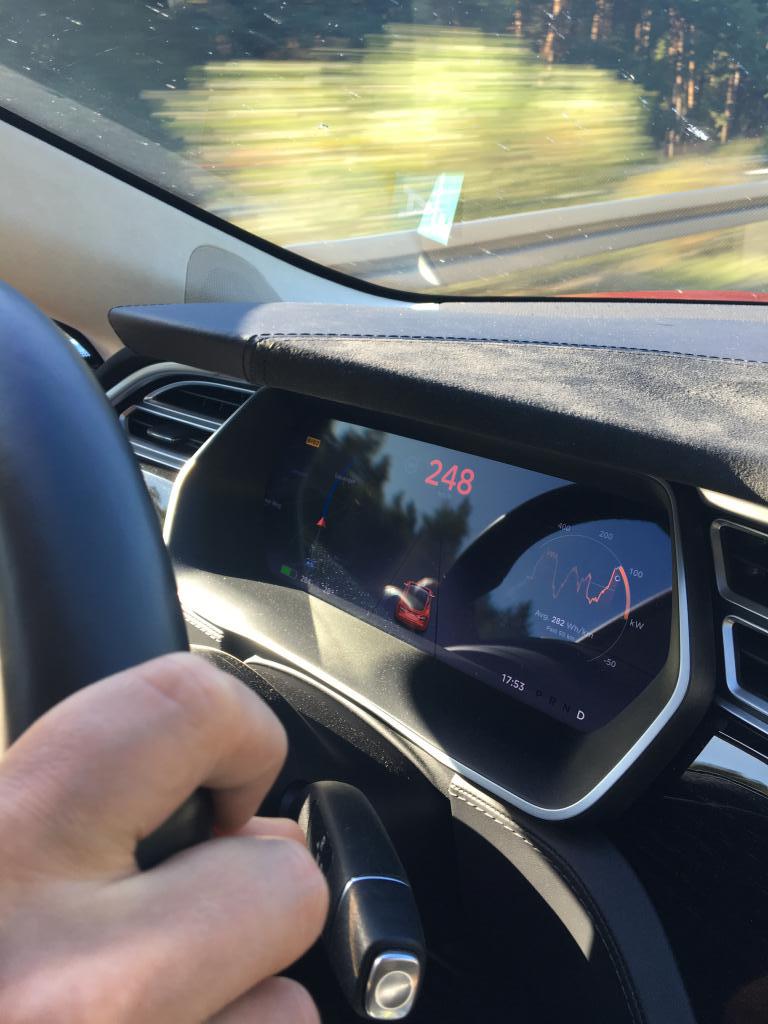

Skickar med en bild från vår resa i förra veckan som tröst...
Fick också en peugot 2008 när bakluckan gick bananas - huuuu vilket skämt.
Hoppas det löser sig.

Wow hur mycket drar den i 248 km/hGastrogate skrev:Beklagar! Aldrig kul när något sådant händer.
