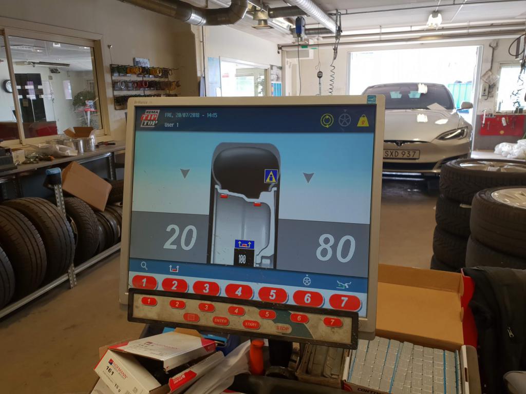

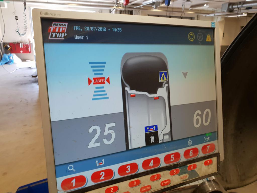

Resultat:
Vänster bak:
Höger bak:
Då de var väldigt dåligt balanserade så valde jag även att kolla fram. Hade dock lagt undan telefonen då, men vänster fram var 15 / 10 och höger fram 15 / 0.
Dvs alla däcken var dåligt balanserade, och bak var katastrof med 100 respektive 85 gram obalans. På bra väg känner man allt över 15 gram i bilen så ni kan ju tänka er....
Tesla har alltså gjort ett uselt jobb med balanseringen. Ska tala med dem igen nästa vecka och se om jag kan få ersättning för den tusenlapp extra detta kostade mig.
Kan varmt rekommendera Däcka i Infra City. Sjukt trevligt bemötande och bilen går som en dröm nu. Jag inser först nu att bilen aldrig har varit helt balanserad för så lugn och fin som den blev nu har den aldrig varit sen jag hämtade ut den.
