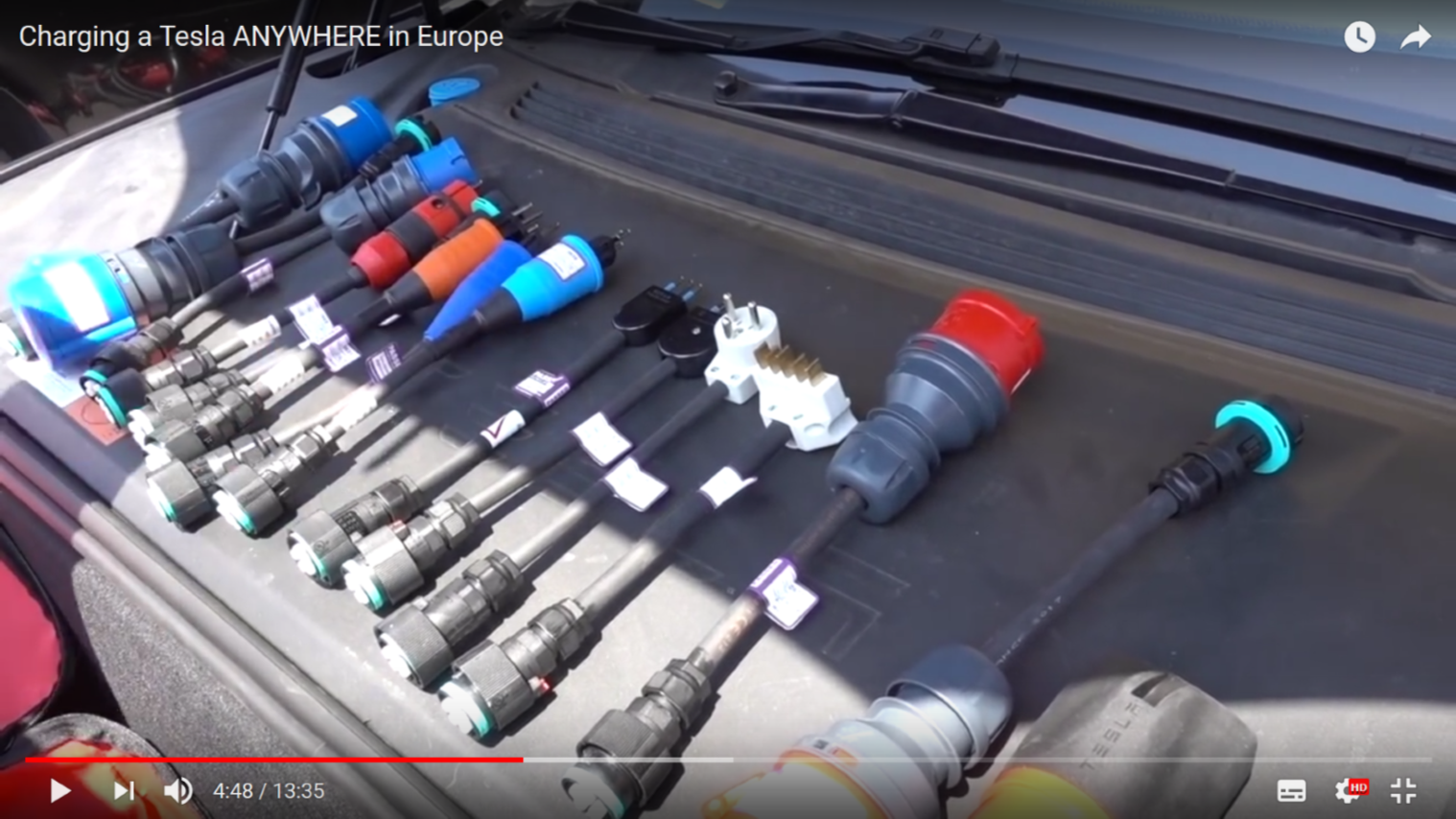

Här är en kille som gjort alla adaptrar som behövs i Europa, om man ska kunna ladda bokstavligt talat var som helst, på vilken kontakt och effekt som helst som inte är laddstationer. Känns inte riktigt som att det skulle behövas nu längre, men ändå rätt kul. Det börjar 2:02 in i filmen:
Bild ur filmen på eländet:

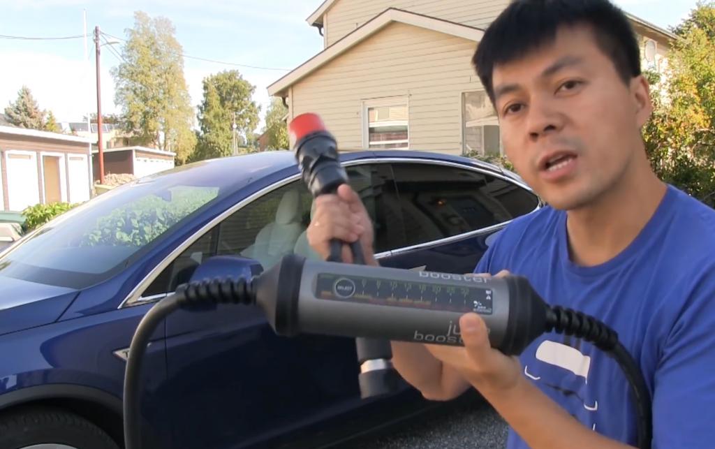

Tittade på det här klippet igår från Bjørn Nyland i Norge.
En pryl från Schweiz som visserligen är dyr men passar de flesta laddsytem.
Vad jag förstår ingår inte samtliga adaptrar. I klippet kör Bjørn till och med över den med sin rätt feta Model X, vilket ändå visar att den klarade det hyfsat ändå!

Perilex, hyfsat vanlig trefasladdning i Sverige verkar saknas.. .

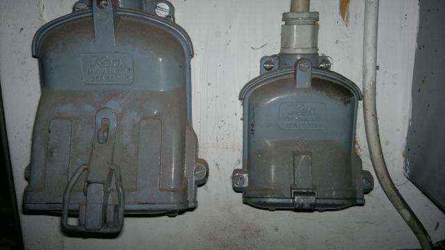

Ja det har du rätt i!Svenssons skrev:Perilex, hyfsat vanlig trefasladdning i Sverige verkar saknas.. .
Och dom här gamla rackarna sitter ju rätt ofta vid jordbruksfastigheter (och andra äldre hus, varav mitt eget andra lilla hus)

Det var inte den jag tänkte på. Dessa är ju olagliga men perilex-uttag har du kanske hemma idag... https://en.wikipedia.org/wiki/PerilexBjelke skrev:Ja det har du rätt i!Svenssons skrev:Perilex, hyfsat vanlig trefasladdning i Sverige verkar saknas.. .![]()

Jag var otydlig som vanligt, jag höll med om att Perilex saknades och la förutom den till det andra gamla aset på bilden baraSvenssons skrev:Det var inte den jag tänkte på. Dessa är ju olagliga men perilex-uttag har du kanske hemma idag... https://en.wikipedia.org/wiki/PerilexBjelke skrev:Ja det har du rätt i!Svenssons skrev:Perilex, hyfsat vanlig trefasladdning i Sverige verkar saknas.. .![]()
I det lilla huset jag syftade på har jag förresten Perilex inne vid spisen och ett sånt gammalt grått as ute på uthuset (men det är inte inkopplat längre)...

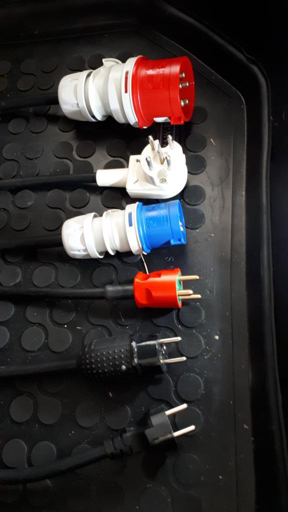

Klart man har Perilex i sin adaptersamling.Svenssons skrev:Perilex, hyfsat vanlig trefasladdning i Sverige verkar saknas.. .

Du är ju värsta MacGyver!Nicke Nyfiken skrev:Klart man har Perilex i sin adaptersamling.Svenssons skrev:Perilex, hyfsat vanlig trefasladdning i Sverige verkar saknas.. .![]()

Vad är den röda i mitten?

Ser ut som en dansk "happy face"-kontakt.Smutt skrev:Vad är den röda i mitten?

Helt riktigt.mans71 skrev:Ser ut som en dansk "happy face"-kontakt.Smutt skrev:Vad är den röda i mitten?
Det är alltså en Typ K som passar i vanliga danska 230V vägguttag.

Kan man köpa dessa kontakter någonstans idag?
Har liggandes på landet, men där används den, men skulle gärna ha en "omvandlare" i bilen

Peilexen kan du köpa hos vilken elfirma som helst men de "sketafula 3faskontakterna" är som tidigare i tråden påtalat förbjudna att sälja !Jocce skrev:Bjelke skrev:Ja det har du rätt i!Svenssons skrev:Perilex, hyfsat vanlig trefasladdning i Sverige verkar saknas.. .![]()

Sketaful är ett semko 17 don, googla, har ej sålts nya på 30 år, förbud sen 25+år

Förbjuden för att den blir strömförande när den rostar och rostar gör den med tiden. De nyaste är 25+ år vilket gör att man nog ska undvika att använda dessa...12man skrev:Sketaful är ett semko 17 don, googla, har ej sålts nya på 30 år, förbud sen 25+år
