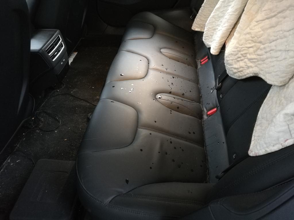

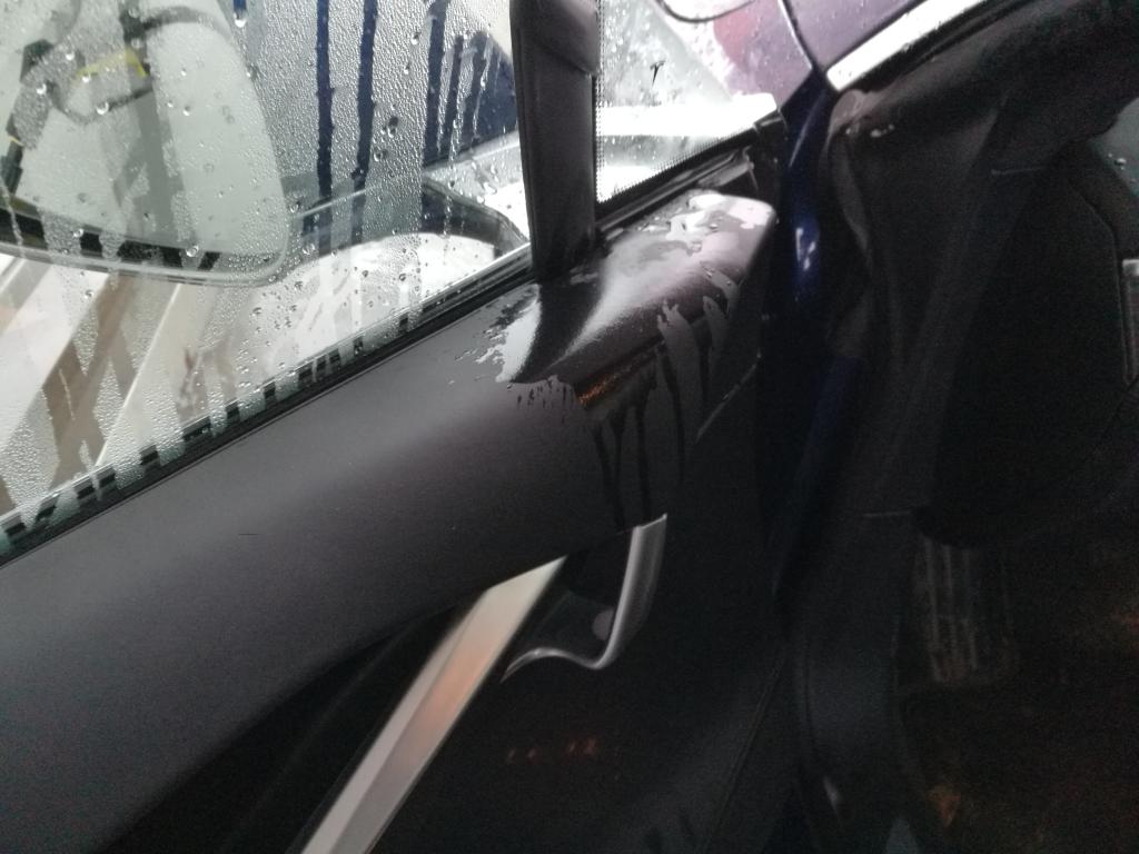

Idag har jag åkt förbi biltvätten igen, men denna gången fotade jag eländet. Mycket värre än sist.
Och ja, jag vet att man måste stänga dörrar och fönster när man tvättar bilen. På jobbet frågade de hånfullt om jag kanske har glömt att lägga 50-tusen på regnpaketet för att jänkar-kärran ska vara tät. Hela bilen var våt inuti.
Nu har jag i alla fall nånting jag kan visa för Tesla.

Helt sjukt. Förlåt, men verkligen. "Det är helt normalt" Alltså inte ens om du köper en Dachia för 99.000 kr så kan det anses som normalt.
Det är problem/kundbemötande som detta, som gör mig tveksam till att köpa en begagnad Tesla.
