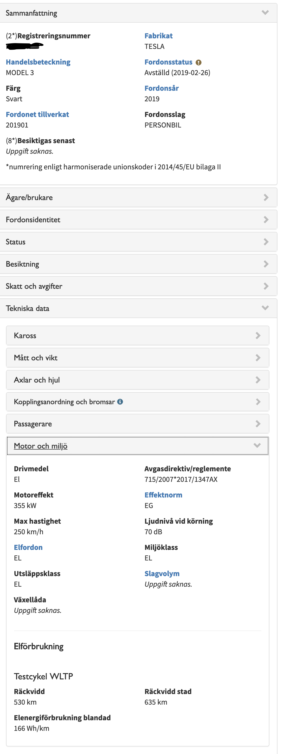

Min 3:a har 355 kW enligt fordonsregistret.

Model 3 LR AWD reggas med 340 kW. Konstigt med tanke på att den har väl inte så mycket? Trodde den hade 258 kW.

Tesla får gärna ”uncork” min till 340 kW....ippii skrev:Model 3 LR AWD reggas med 340 kW. Konstigt med tanke på att den har väl inte så mycket? Trodde den hade 258 kW.
