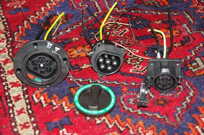

Jag har börjat bygga en adapter så jag kan ladda från fast kablel typ2 och typ1 kontakt
Jag har börjat med att köpa lite kontakter på aliexpress

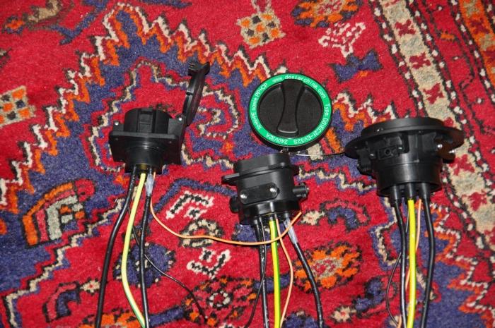

Jag har kopplat in lite sladdar (10mm2) till kraften och några klena till styr pinnarna
Jag kommer sedan placera detta i en liten låda med i hopkopplade sladdar

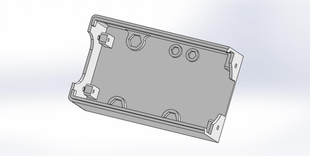

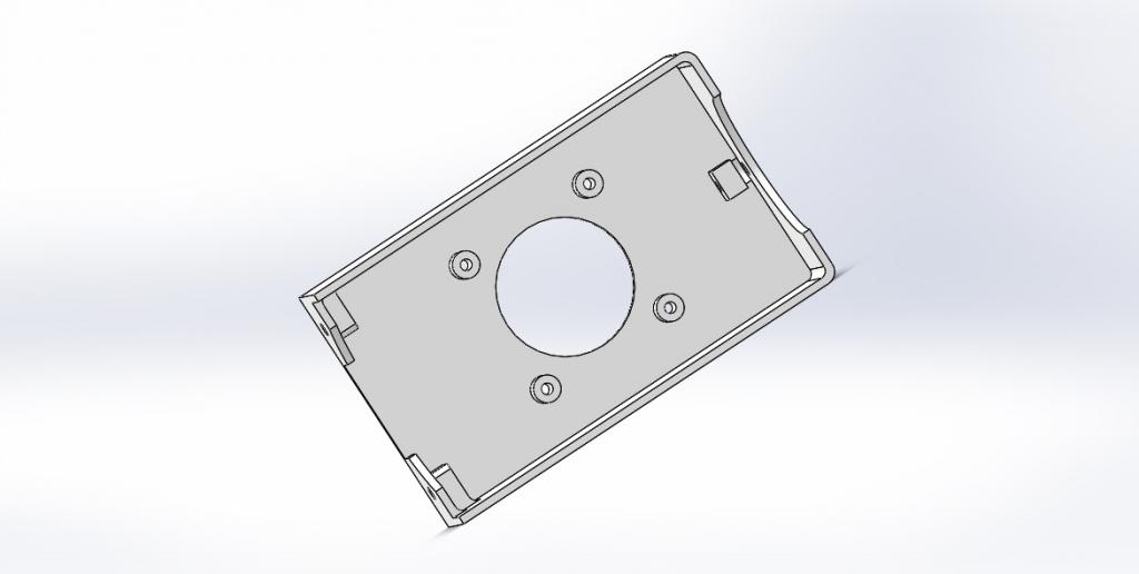

Lådan skall skrivas ut i en 3d printer
ena halvan med hål för typ1 kontakten och typ2 vägguttag i ena gavlen och typ2 fordons kontakt i andra

Andra halvan
Här kommer skruvar placeras som kommer att hålla kabelskorna
är någon intresserad så kan jag dela med mig av filerna till utskriften
fortsättning följer när en kompis har skrivit ut dom till mej
Jag har en typ2 kabel till min roadster som jag kommer sätta i vägguttaget i adpterlådan när den är färdig

Här kommer länkarna
J1772 Typ 1 fordons kontakt http://www.aliexpress.com/item/J1772-So ... 78792.html
IEC 62196 Type 2(Mennekes) väggutag http://www.aliexpress.com/item/IEC-6219 ... 48149.html
Typ2 fordons kontakt http://www.aliexpress.com/item/Electric ... 16564.html

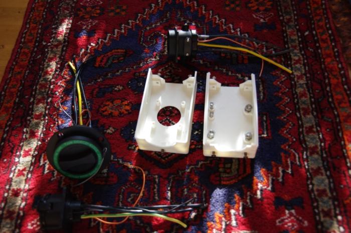

Lådan har bliv 3d printad
Blev inte 100% bra då det blev lite sprickor som fick limmas och lite krympningar över en viss nivå
Här prylarna som skall ihop

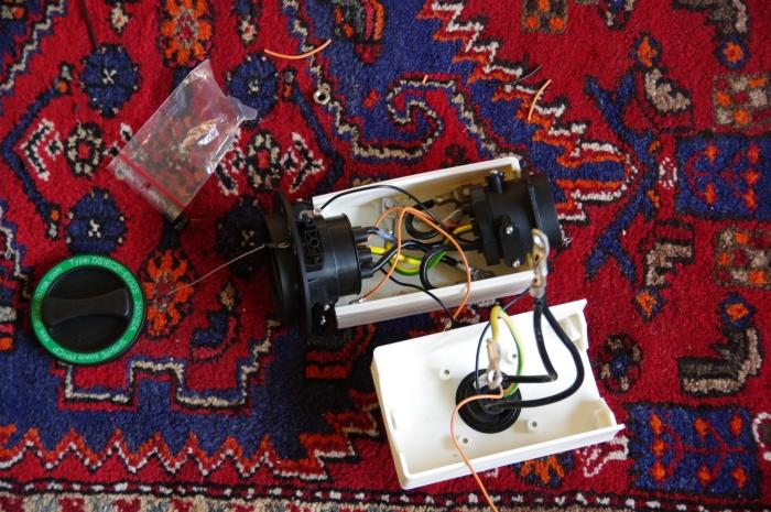

Mer foto
Lite av början av ihop kopplingen av den

Det är lite små bökigt att sätta montera den men det går
Så är allt kopplat bara att skruva ihop den

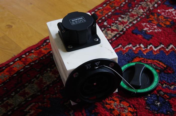

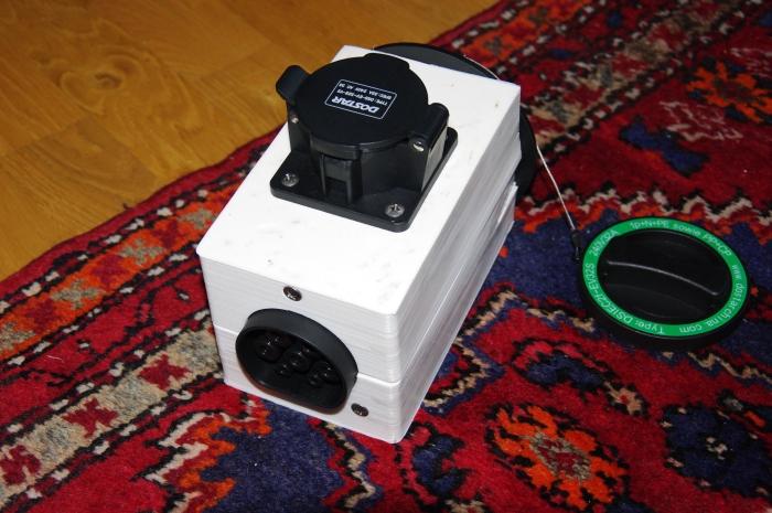

Så var den monterad
färdig men behöver tätning i skarven och kapning av ena kontakten så den blir jämn med kanten

en bild till

Verkligen stiligt ! Du får berätta när du testat den !

Den funkade fint när jag testade den med typ1
med 32A
har inte testat den än på typ2 fast kabel
med 32A

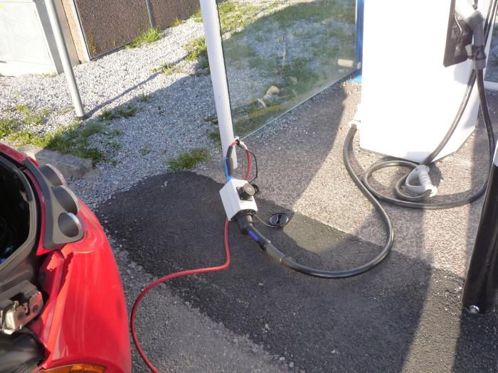

Har nu använt min adptern på en 43 kW laddstolpe

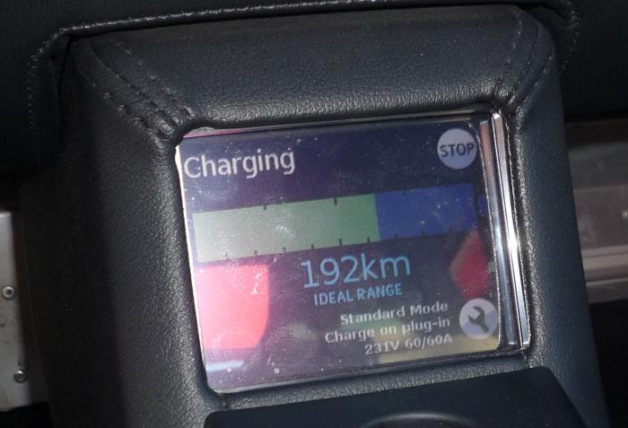

Jag kunde ladda 60A enfas det blir 13800 W
fyllde Roadstern på 1,5 h

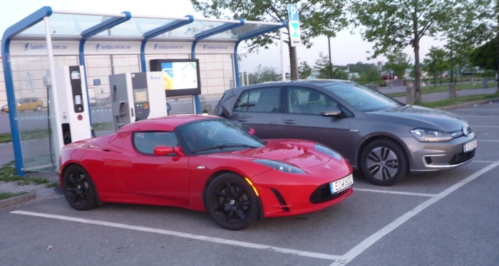

Var i Kungälv och laddade
Man var inte ensam det stod -golf och laddade det var första gången jag såg en sådan
Dock kanske sett fler då dom ser rätt lika ut som en dino variant

Har du ett elschema på hur det hela ska kopplas ihop?
Stefan T
- Inlägg: 634
- Blev medlem: 22 jan 2015 21:21
- Ort: Ullared (Köinge)
Re: Adapter till typ2 från typ1 och typ2 fastkabel
Ja
Det är inte så konstigt
Alla jord kopplas ihop Jag använde 10mm2 kabel till stark strömmen
Alla L1 kopplas ihop
Alla N kopplas ihop
Alla CP kopplas ihop
Alla PP koplas ihop
På typ 1:a hette det något annat på en av signal kablarna
Alla N kopplas ihop
Alla PP koplas ihop
