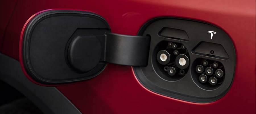

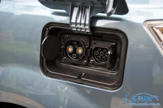

Men är det så att de flesta nya Kinesiska elbilarna har två laddportar?
Dual charging ports for quick and slow chargers kan jag läsa, är det då GB/T och en vanlig typ 2 kontakt som normalt används i Kina till bilens kabelände?

Ja, det är de vanliga laddkontakterna i Kina och GB/T är obligatorisk som jag förstår det som. Det är väl bara Tesla som kan snabbladda från Typ 2. Tesla har också tagit fram en adapter för snabbladdning från GB/T för de bilar som inte har GB/T från början:Off Grid Byggaren skrev:Men är det så att de flesta nya Kinesiska elbilarna har två laddportar?
https://www.tesla.cn/sites/default/file ... _en-CN.pdf
