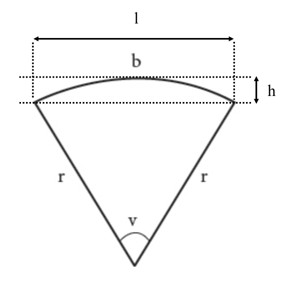

Det vimlar ju av bildade människor på det här forumet så jag undrar om det är någon som kan hjälpa mig med detta problem. Jag ska rita upp en så perfekt cirkelsektor som möjligt och har dessa förutsättningar: h och l är kända. Hur räknar man då fram r?

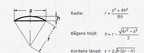

Lite fusk med en skärmdump men jag sitter ju å jobbar idag lixom

Nu har Bjelke redan klistrat in en formel, men dra en vertikal linje från punkten där vinkeln v finns upp till den nedre streckade linjen. Då får du en rätvinklig triangel och kan teckna pythagoras sats. Den ena kateten blir l/2, den andra blir (r-h) och hypotenusan blir r. Då kan man lösa ut r och få sambandet r= l^2/(8h)+h/2

Ser nu att h föll bort och inte kom med i bilden, men ni fattade ändå!
Edit: Det ser tydligen olika ut i Tapatalk och på datorn. Inget fel på bilden.

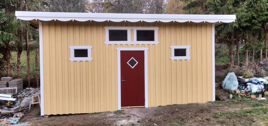

Så! Nu har jag sågat ut den första vindskivan. Det funkade bra när jag väl fått ordning på formeln i Excel. Hoppas jag får upp vindskivan i morgon så får ni se hur det blev.

- Inlägg: 11379
Re: Hjälp med ett trigonometriproblem!
Haha! Som jag då! Men just trigonometri och matte i allmänhet lyckades jag aldrig bli bra på, trots att jag egentligen gillade det. Men på gamla dar har jag gjort Excel till ett av mina viktigaste verktyg. Hade jag startat om min karriär idag hade jag blivit programmerare. Och finsnickare. Och släktforskare. Och arkeolog. Och...Bjelke skrev:Det ser jag fram emot!
(jag gillar både att snickra och trigonometri så... plus fyrtioelva andra saker oxo iofs)
- Inlägg: 11379
Så där ja! Det blev ju bra!

- Inlägg: 11379
Re: Uppdaterad med bild: trigonometriproblem!
Jag har jobbat mot klockan. Detta är sommarens projekt som nu lider mot sitt fullbordande. Bara vindskivor och takplåt kvar, sen kan jag fylla förrådet och flytta ut en massa som nu står inne i bostadshuset.mati skrev:Snyggt Jerker.![]()
Lite extra utmanande att hålla på utomhus i den här kylan som råder just nu. Jag stod och renoverade ett gammalt fönster i eftermiddags, fram tills händerna föll av. Typ.
Precis när jag målat vindskivorna började det snöa…
