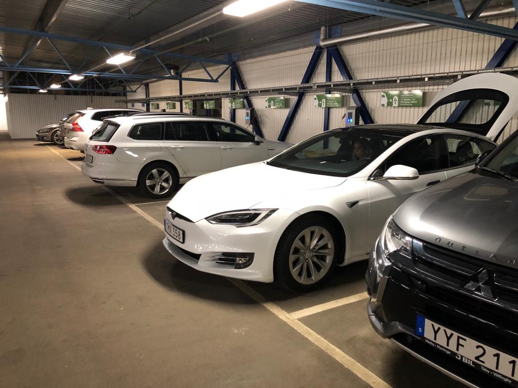

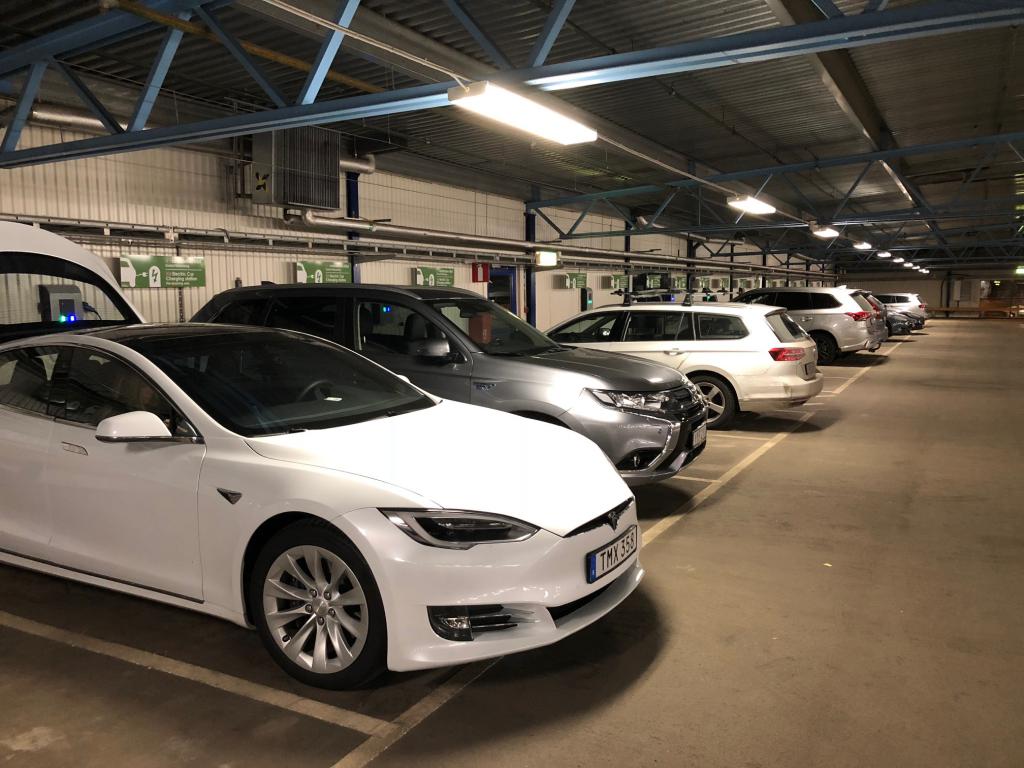

Elbilsparkeringen på Skavsta var välbesökt.
