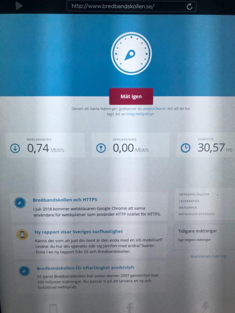

Bilden med 0,74Mb/s är bilens Wifi mottagning ifrån huset

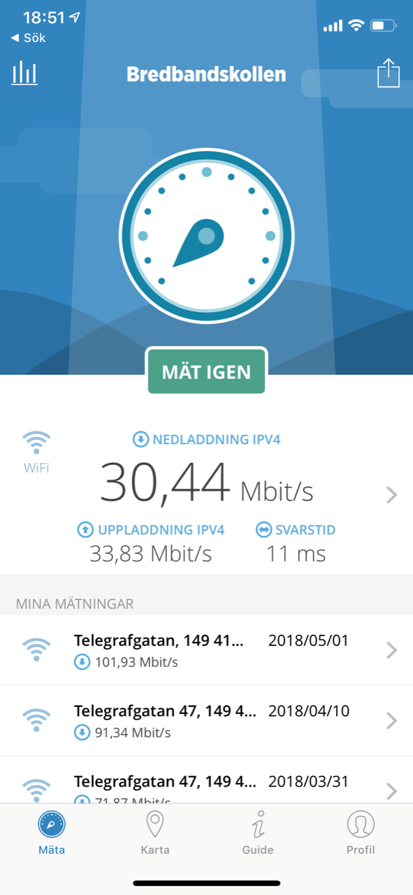

Bilden med 30,44Mb/s är min mobils Wifi-mottagning inne i bilen

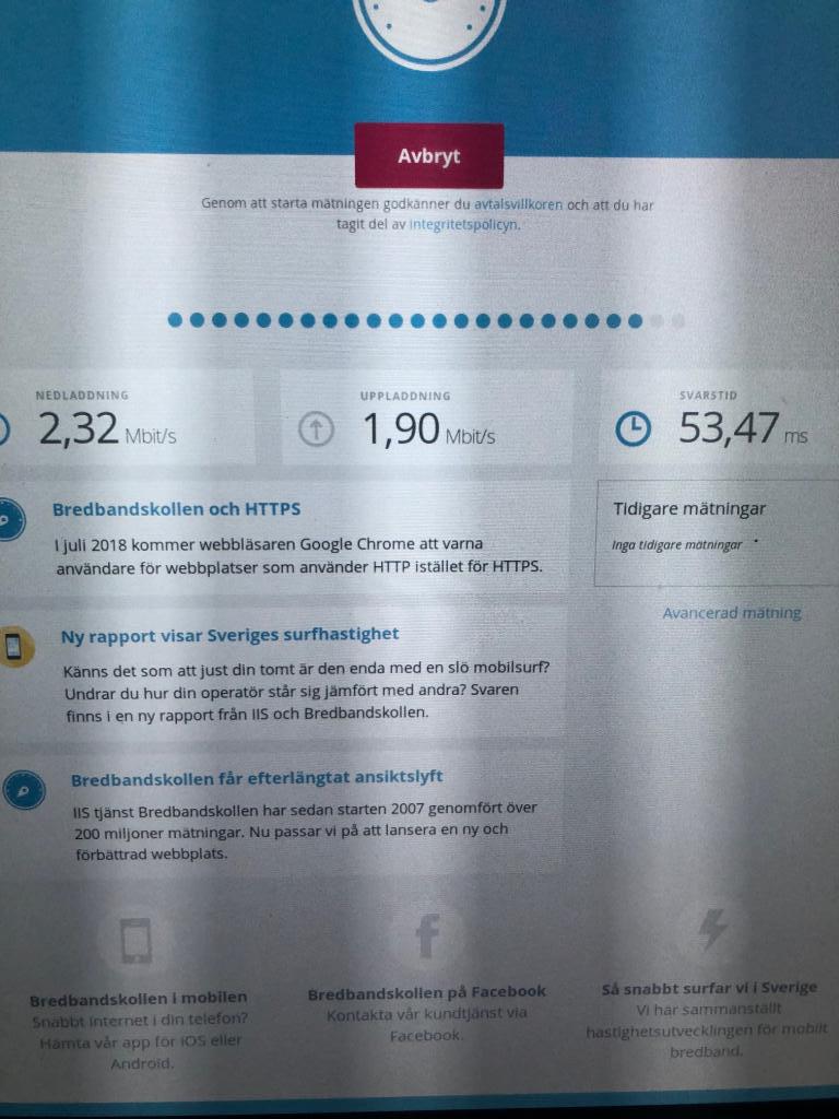

Bilden med 2,32Mb/s är bilens 3G mottagning

Ja, bilens mottagning är väl inte den bästa. Jag visste inte att bredbandskollen ens fungerar i bilens browser. Det ska jag testa senare idag. Men oavsett så tror jag att antennerna inte är lika bra som i en modern mobiltelefon. Bilen har oftast sämre täckning (både Wifi och 4G) än mobilen. Sen är det kanske inte jättenödvändigt heller att bilen har snabb uppkoppling. Det räcker troligen för det mesta, dvs kartan och Spotify.

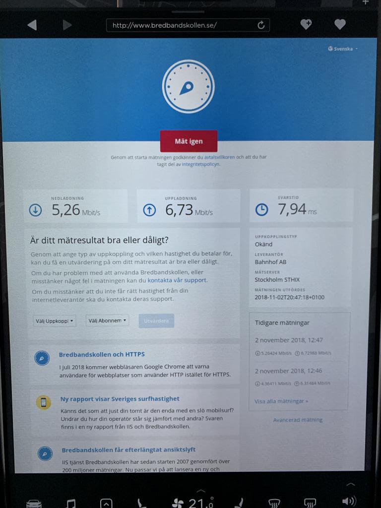

Men trots det kommer du nog antagligen inte uppe i några jättehöga siffror. Jag testade själv nyligen och fick då 5,5 mbit ner och 7,5 mbit upp. Det bör väl då tilläggas att jag har placerat en wifi-accesspunkt väldigt fördelaktigt i förhållande till bilens antenn.

Över 100Mbit/s har jag sett från bredbandskollen.

Jag får denna hastighet i min bil och då har jag bra wi-fi då det sitter en acesspunkt i taket i carporten.
