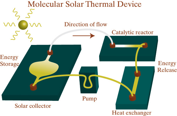

Det skulle vara intressant om nån som kan räkna på sådant här kunde ta fram vilka volymer som skulle behövas om man vill lagra solenergi från sommaren för uppvärmning av en villa under vintern. Om man utgår ifrån deras mål att få en temperaturskillnad på 110 grader så tycker ju jag inte att det låter så särskilt mycket ändå. Om man har några kubikmeter med 110-gradigt vatten, hur länge räcker det för att hålla värmen när det är -10 ute? Naturligtvis finns det många parametrar där isoleringsgraden av huset är den viktigaste, samt volymen som ska värmas upp. Men jag föreställer mig att det skulle krävas väldigt stora volymer för att lagra värme från sommar till vinter bara för en enda normalstor bostad.
Enligt Tibors artikel 2018-11-06 så är deras förhoppning att nå 257 Wh per kg. Vet dock inte vilken densitet vätskan har, så hur stor volym ett kg blir vet jag inte men antagligen mindre än en liter?
Niklas Z
Inlägg: 3850
Re: Chalmers: Molekyl som kan lagra solenergi upp till 18 år
Inlägg av Niklas Z »
Man kan ju tänka så här:
Om du har 100 ton vatten med temperaturen 110 °C (förvaras i något tryckkärl m a o) och låter det svalna till 20 °C, då frigörs ungefär 10000 kWh. Någonstans i den storleksordningen gissar jag att en villa behöver för uppvärmning under ett normalår.
Inlägg: 11367
OK, om nu då vätskan skulle bära 257 Wh/kg=0,257 kW/kg, hur tänker man då för att föra över ditt resonemang i termer av den här vätskan? Det är ju två olika storheter, kW kontra kWh.
Niklas Z
Inlägg: 3850
Om vätskan kan lagra 257 Wh/kg skulle det krävas knappt 40000 kg för att lagra energi för att under ett år lämna 10000 kWh.
Inlägg: 11367
Alltså troligen mindre än 40 kubikmeter, inte så märkvärdigt. Undrar vad det kan komma att kosta...

Jag menar att man väl aldrig har tillgång till varmare vatten än vad vätskan för tillfället håller? Som jag fattar det har man tillgång 110grader när det är fulladdat och efter energilagret är tömt håller 20grader.
I värmesystemet här hemma håller radiatorvattnet ca 40grader. Är det riktigt kallt behöver jag shunta in ganska mycket 70-gradigt vatten för att hålla värmen uppe. Hur gör man om lagret bara håller 40grader?
Inlägg: 11367
Fredrik j skrev:
Jerker skrev:
Fredrik j skrev:
Det förutsätter väl att behovet av energi för att värma huset är hyfsat linjärt?
Hur menar du?
I teorin ska den ge en temperaturskillnad på 110 (i dagens forskningsläge 62 grader) när den passerar katalysatorfiltret. Vätskan håller då antingen 130 eller 20 grader, inget däremellan. Den har bara två energinivåer. Så man shuntar ju in så mycket man behöver för att få upp temperaturen på radiatorerna så att det blir tillräckligt varmt.
Jag vet inte hur man tänker sig att ett sånt system ska funka i praktiken. Man kan väl antagligen inte låta vätskan med molekylen går runt i själva radiatorerna utan man får ha en värmeväxlare, som i en värmepump. Då måste man ju också ha två tankar, en som innehåller vätskan som är laddad och en där den är urladdad, för man kan inte blanda de två energinivåerna.
Jag inser att det här väcker en del frågor om hur den här vätskan funkar i praktiken. Det är ju inte så att den är 130 grader när den är laddad utan har den temperatur som omgivningen ger den, men när den går igenom katalysatorfiltret så frigörs energi så att den stiger från sin "vilotemperatur" med 110 grader (t.ex. från 20 till 130) och så svalnar den igen när den avger sin värmeenergi. Sen, när den utsätts för värmen i solfångaren igen så blir den inte varm utan energin fångas upp och molekylen intar en annan form som har ett högre energiinnehåll men själva vätskan är fortfarande lika sval. (Den kan ju bli varmare om den utsätts för mer värmeenergi än den klarar att fånga upp genom den kemiska reaktionen men den svalnar ju sen till den temperatur som omgivningen har utan att för den skull förlora sitt termokemiska(?) energiinnehåll.)
Så vätskan har i sina två stabila former samma temperatur, dvs den som omgivningen ger den. Som att olja kan vara 2 grader eller 30 grader men när man eldar den så avger den energi och det blir lika varmt i lågan oavsett vilken temperatur som oljan har innan den börjar brinna.
