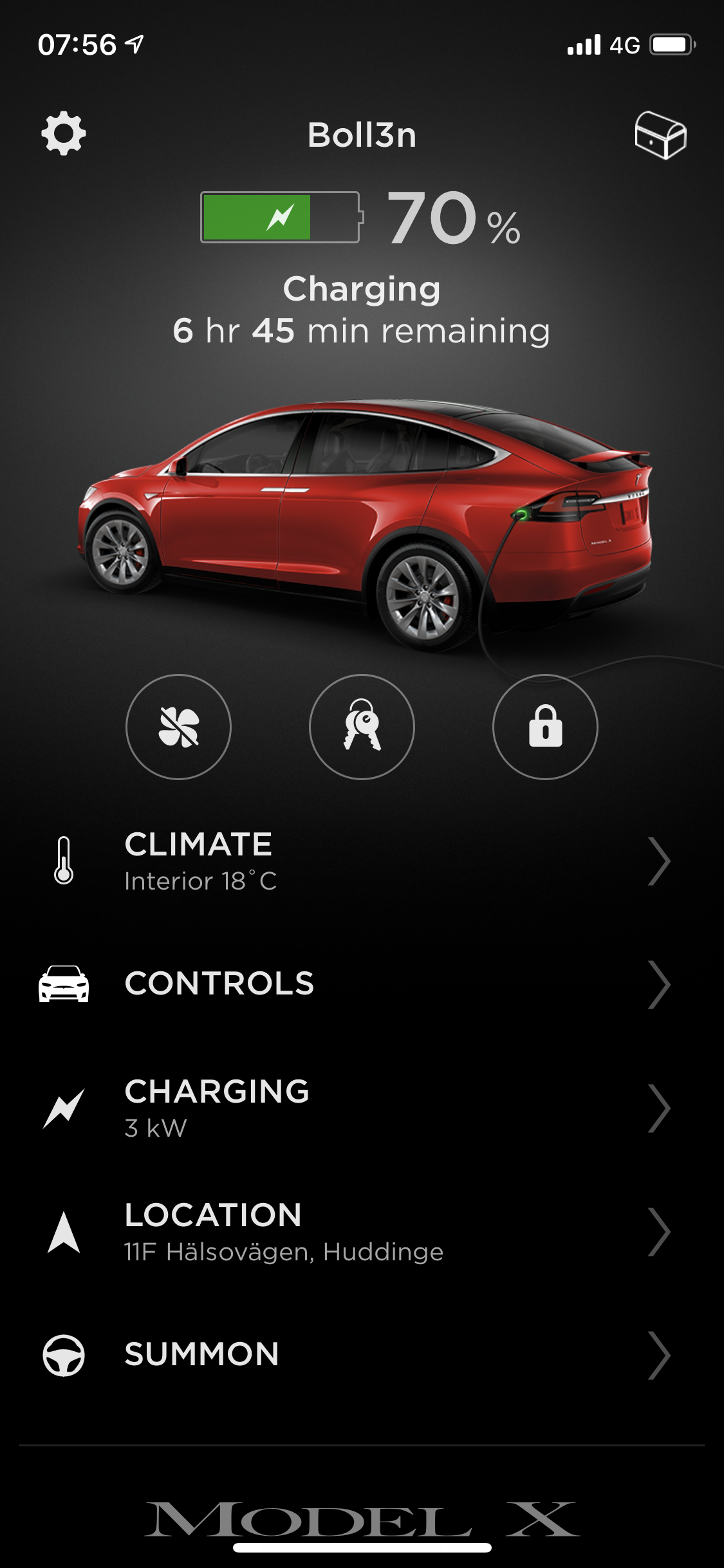

- Inlägg: 6225
- Ort: Stureby, Stockholm
Re: Varför gnäller folk på 1x16A stolpar?
Kategorin ställen där enfas 16A är vettiga. Huddinge sjukhus där jag ska spendera dagen med sonen
ID.7 Tourer
