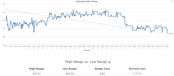

Vill du ha automatisk tracking av batterikapiciteten kan jag rekommendera teslafi.com. Den loggar kapaciteten kontinuerligt i bakgrunden och kan visa hur den förändras över tiden.
Batteri-värmningen tycker är det som slår mest i dessa kyligare tider. Slå på range mode så minskar den effekten.
