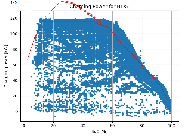

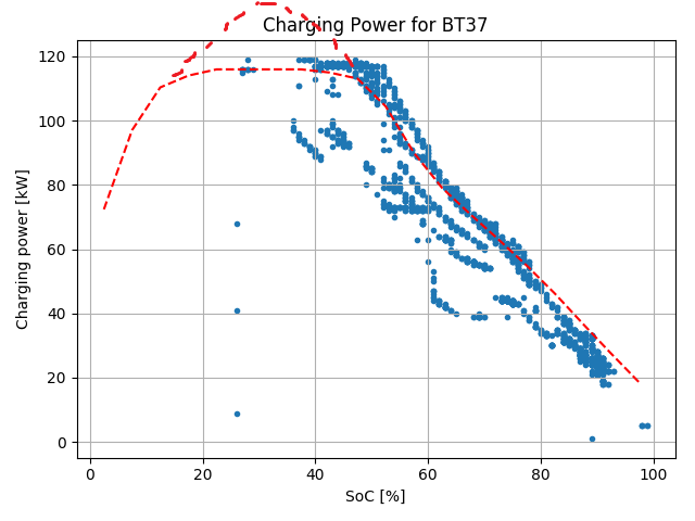

Kollar man på laddkurvorna så är det bara 100 kWh-batteriet som ser ut att ha utrymme för nån meningsfull höjning av effekten (av de som sitter i S och X). Men då bara i spannet 10-50%. Ser ut som om den skulle kunna maxa runt 140 kW om man försöker tänka bort dagens begränsning och hur kurvan då skulle kunna se ut. Model 3 LR borde klara nästan lika mycket.
100D
3 LR
Men ser man till helheten så kommer de ju fortfarande vara begränsade av "sig själva" till stor del. Men visst, några minuter sparar man nog. Ska man höja högre så måste man även ha bättre kylning av cellerna och/eller minska säkerhetsmarginalen. Eller vad begränsningen består av i praktiken.
