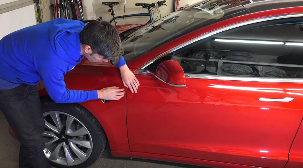

Det här är lite intressant. Här visar han att förardörren "sticker ut" mer än vad framskärmen gör, vilket är ett bra sätt att få mer vindljud i kupén då fartvinden trycks in i gapet mellan framskärmen och dörren. Man brukar sträva efter att det ska vara tvärt om, dvs att framskärmen ska sticka ut något (väldigt lite) mer än förardörren.
Har upplevt detta personligen efter en omlackering av framskärmen på en Saab jag hade för några år sedan, lackeringsverkstaden justerade inte in skärmen riktigt vilket resulterade i ett brus från fartvinden som hördes inne i bilen. Lämnade in bilen för justering igen och sen blev det tyst. "Småsaker" som panelgap kan faktiskt vara viktiga även för andra egenskaper än just det estetiska.
Det är också ett bra sätt att få rostskador på dörren. Har haft det problemet på en BMW 3serie. Blir en bra träffyta för grus på den utstickande dörrkanten.

.... "Småsaker" som panelgap kan faktiskt vara viktiga även för andra egenskaper än just det estetiska.
Precis. Just detta kan också förklara varför vissa Teslor är så mycket tystare än andra. Panelgapen är ju bevisligen lite random. På min bil har dörrarna på förarsidan samt huven satts på plats med hjälp av en kompass (ungefär där borta ska den sitta, typ), och slutkontrollen har gjorts genom en kikare från 100 meters håll. Och det är säkert en del av förklaringen varför det hörs så mycket vindbrus i bilen.
Synd att Tesla fortfarande inte har lärt sig hur man sätter ihop en bil.
För några år sedan lämnade jag in min BMW på plåt- och lackverkstaden för att fixa en skada på C-stolpen som någon illvillig person orsakat. Då tog de bort den list som löper på taket från framruta till bakruta, ganska nära dörrarna. Efter att jag hämtat ut bilen märkte jag att vindbruset var klart högre än tidigare i landsvägsfart. Det visade sig att listen inte satt som den skulle, efter att de hade monterat tillbaka den. Den satt något högre i framkant, men hade jag inte kunnat jämföra med motsvarande list på andra sidan taket hade jag inte märkt det. Genom att byta ett fästclips fick de listen att sitt som den ska och då försvann oljudet.
Så det kan vara viktigt att allt på karossen sitter som det ska.

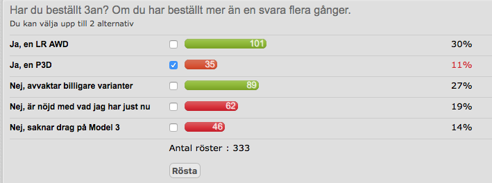

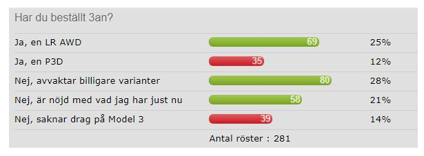

Det borde gå att göra ett överslag/uppskattning på det genom våra diskussioner här?
Jag har fått uppfattningen att en del hoppat av sina reservationer då prisnivån, samt väntetid passerat bästa pris, bäst före datum?
Samt de som önskade dragkrok?
Kanske så mycket som en tredjedel??
I forumet har vi 333 röster. Men dem som reserverat kan ju vara långt fler än så??
Jag ser i omröstningen också att LR AWD-modellen ökat till 30% sedan sist.
Hela 89% väntar med att beställa.
Här är tabellen som Tibor lade ut den 13’e december, då han räknade med att det kan har varit över 2000 som reserverat. Intressanta skillnader.
Den undre från idag, 24’e december.
