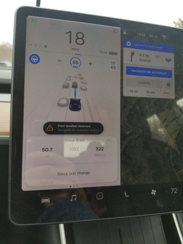

Vad jag inte har förstått är att jag får upp ett meddelande om att AP bara fungerar med begränsad funktionalitet när det regnar kraftigt och ändå så slår bilen på forskarna på lägsta intervallet i bästa fall ibland inte alls.

Jag får upp följande:
Dvs den vet att det är dåligt väder men ändå sätter den i te på vindrutetorkarna.
