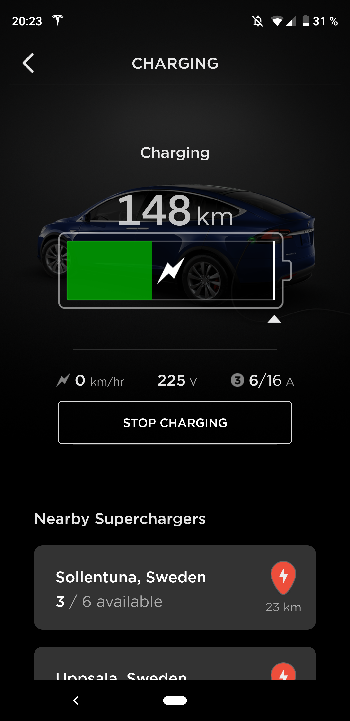

Nånting har ballar ur sedan senaste mjukvaran, 2018.48.12.1.
Bilen har alltid varit inställd på att ladda hemma över natten med 10 A trefas, inga problem.
Sedan en tid tillbaka (tror det var i samband med uppdatering) så är strömstyrkan nedsänkt och idag ser det ut så här i appen. Någon som har varit med om liknande eller har en gissning på vad som kan vara galet? Tips mottages tacksamt, ska iväg på långresa imorgon och vill gärna ha fulladdat då... Tack på förhand!

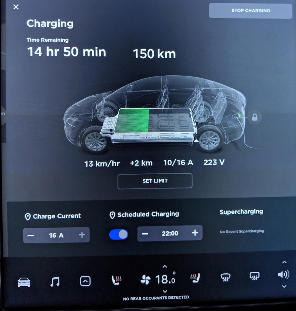

Jäkligt skumt, i bilen stod det fortfarande inställt på 10 A, men strömstyrkan stryps till 6 A enligt ovan. När jag plussade på reglaget över laddstyrka till 16 A "hängde det andra värdet med" till faktiska 10 A när strömstyrkan var inställd på max (16 A).

Men på skärmdumpen laddar den ju bara enfas. Eller är bilden inte relaterad till det du skrev?
Johnalm
Inlägg: 1214
Ort: Skarpö, Vaxholm
Re: Bilen tar ej emot laddning via trefas
Inlägg av Johnalm »
Snåljåpen som byggde huset tyckte det var för dyrt med riktig kabel ut till carporten, så det begränsar maximala strömstyrkan till 10 A, men det är fortfarande trefas. Förvisso med 230 V :)

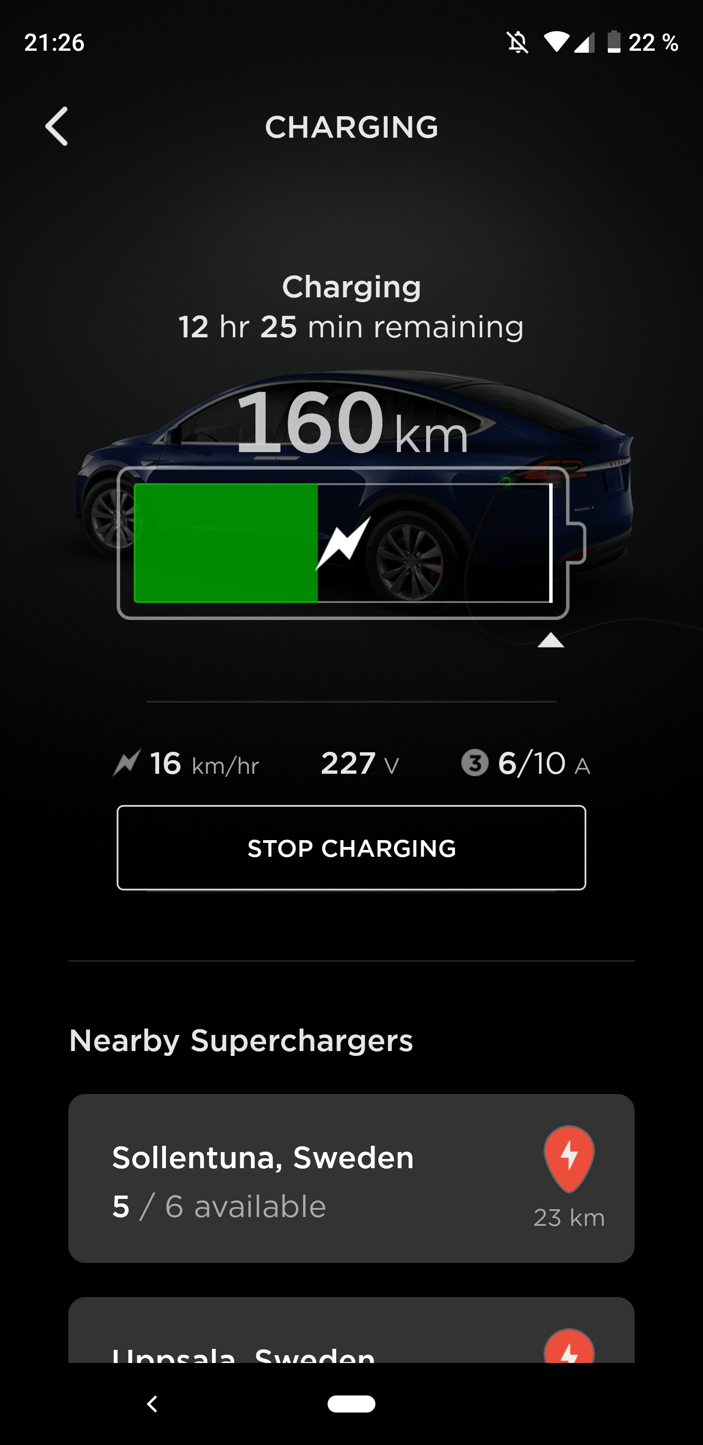

Så här ser det ut i appen, trefas 6 A. Nu har hastigheten ökat något, hoppas A-styrkan hänger med uppåt under natten.

På bilden från bilen är det 230V 10A enfas
På bilden från appen så är det 230V 6A trefas
Verkar ju stämma med farten också

Det kan nog stämma som Remuz skriver, säkringen gick när jag försökte öka styrkan och där/då var det säkert enfas. Observant, kära forumvänner :D
