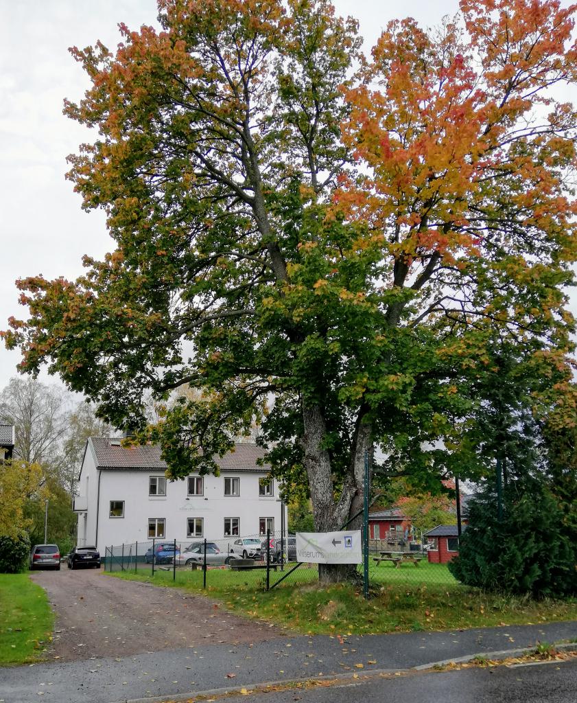

Jag och mina kollegor är lite intresserade av att installera destinationsladdare på vårt vandrarhem.
Såg att Tesla erbjuder deras lösning för hotell, men hur funkar det med tex andra bilmärken, vill inte låsa mig till enbart Tesla utan givetvis ska även andra bilmärken kunna ladda, funkar det rakt av eller hur bör man göra?
