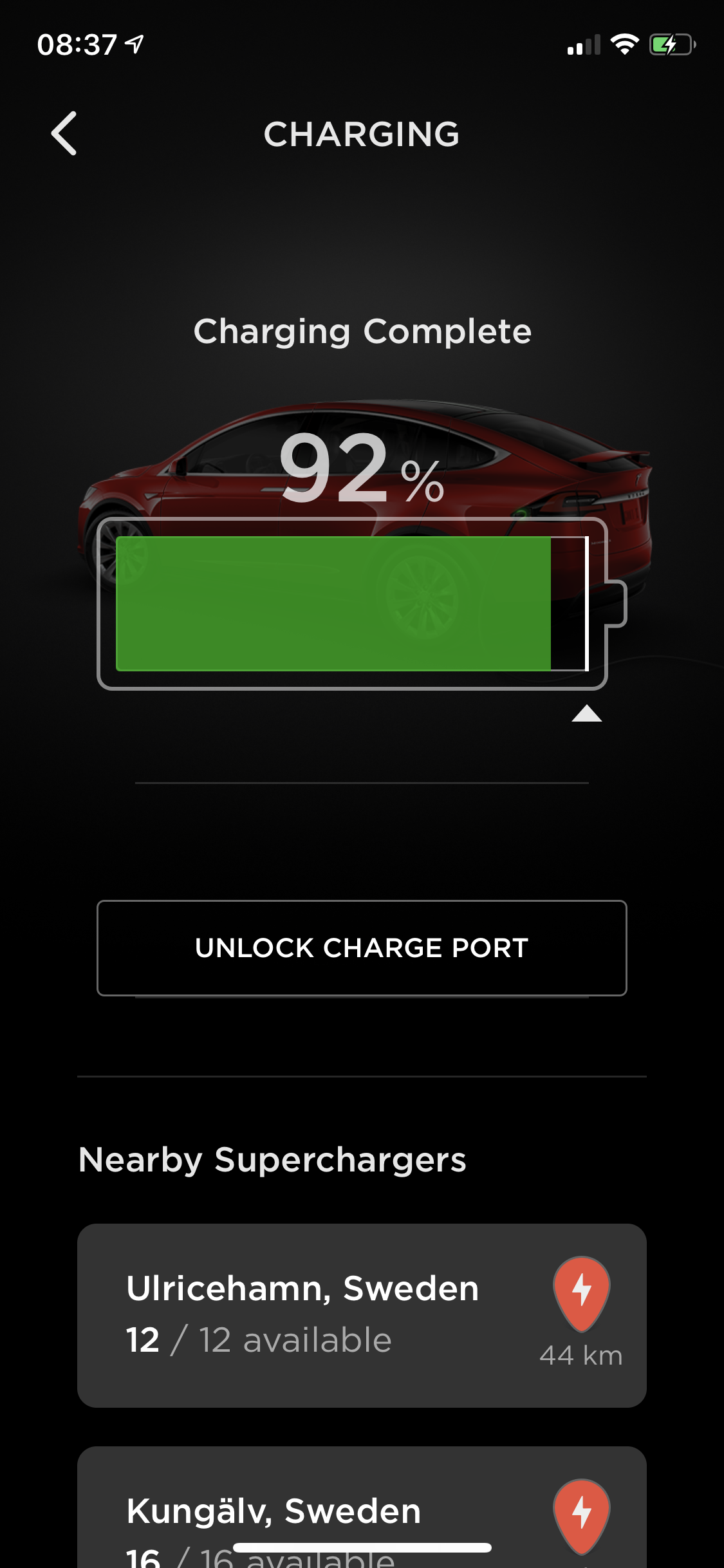

Min bil har laddat 3fas 7A hela natten för att vara fullt laddad kl 8.45 idag. Men den stannade på 92%. Varför? Det är plusgrader ute...

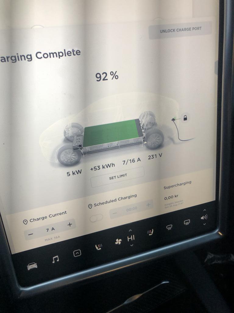

Fast allt detta förklarar inte en skillnad på närmare 8kWh.

Fast det står ju Charging complete?
Då borde den rimligtvis fortfarande ladda om den inte hunnit ladda klart...

Helt korrekt! Missa det på bilden.

Men det står ju att den laddar i 5kW?
