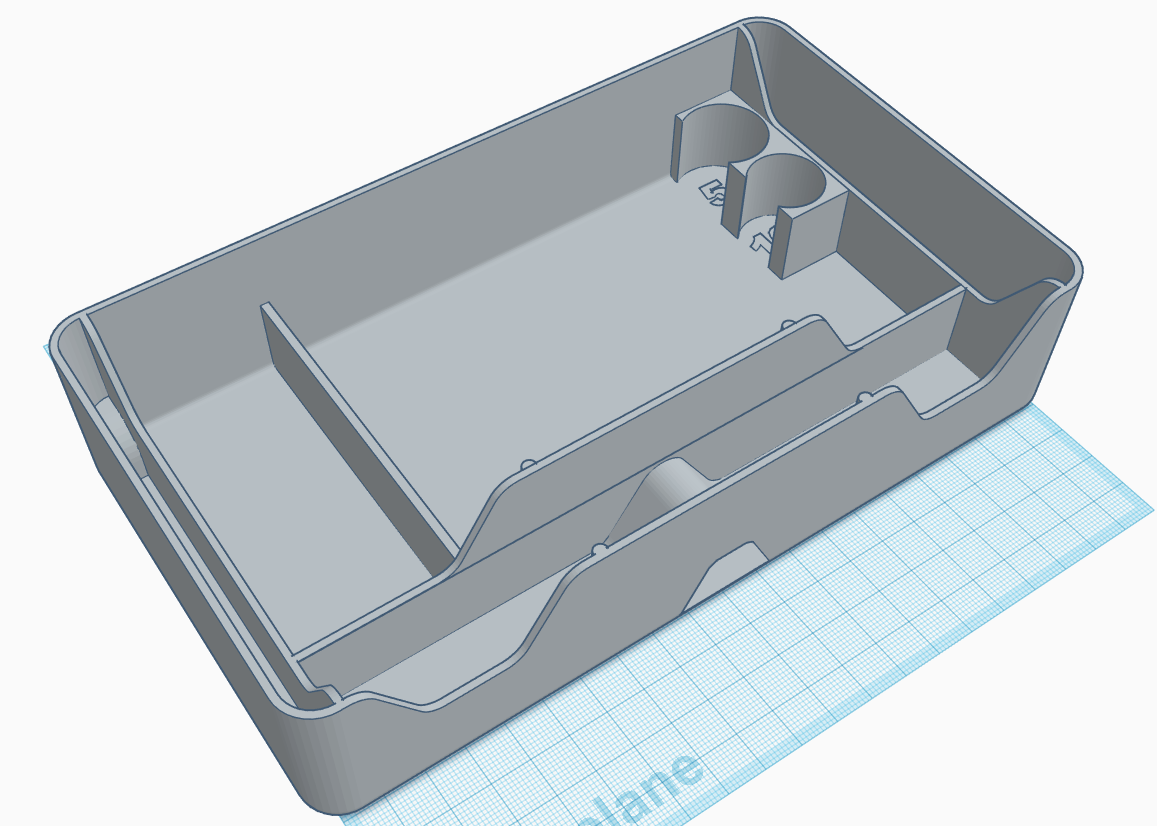

Nya lådan ser ut så här.
Främre förvaring av solglasögon
Hål för att lättare kunna få ut lådan
Två sidofack för visitkort/laddkort
Mindre fack för tex laddsladd
Större fack för pennor och övrigt
Myntfack för 5- och 10-kronor, alternativt laddtaggar eller kundvagnspoletter.
De högre väggarna i fronten är (på förekommen anledning) extraförstärkta för att inte gå sönder så lätt om någon är oförsiktig vid invändig städning av bilen.

Den såg verkligen inte dum ut. Vilken färg på materialet? Kläs den med fördel med nån interiör-matchande film på utsidan sen då? Vad kommer en sådan att uppbringa kostnadsmässigt?

Det är Bjelke som sköter själva produktionen och försäljningen då det är han som har 3d-skrivaren.
Mitt tidigare provexemplar var svart och blir i det närmaste osynlig i bilen oavsett kulör på inredningen eftersom det är svart precis under skärmen.

Ser jättebra ut! Bäst är att göra den i svart.

Ser toppen ut! När får jag hem min? :lol:

Äsch, skriv ut den i ljusblått eller skärt. ;)

Håller också på med en låda ikväll. Blir i svart PETG och klär den med svart filt. Hoppas den hinner bli klar innan min model 3 kommer :)Bild

Vore nästan lite ballt å skriva ut den i gummi :mrgreen: :lol:
Den första blev btw lite ful i ett hörn där modellen släppte från byggplattan, ganska
typiskt när man skriver ut i ABS (jag hatar PLA som är ett skitmaterial men myyyycket lättare att printa med).
