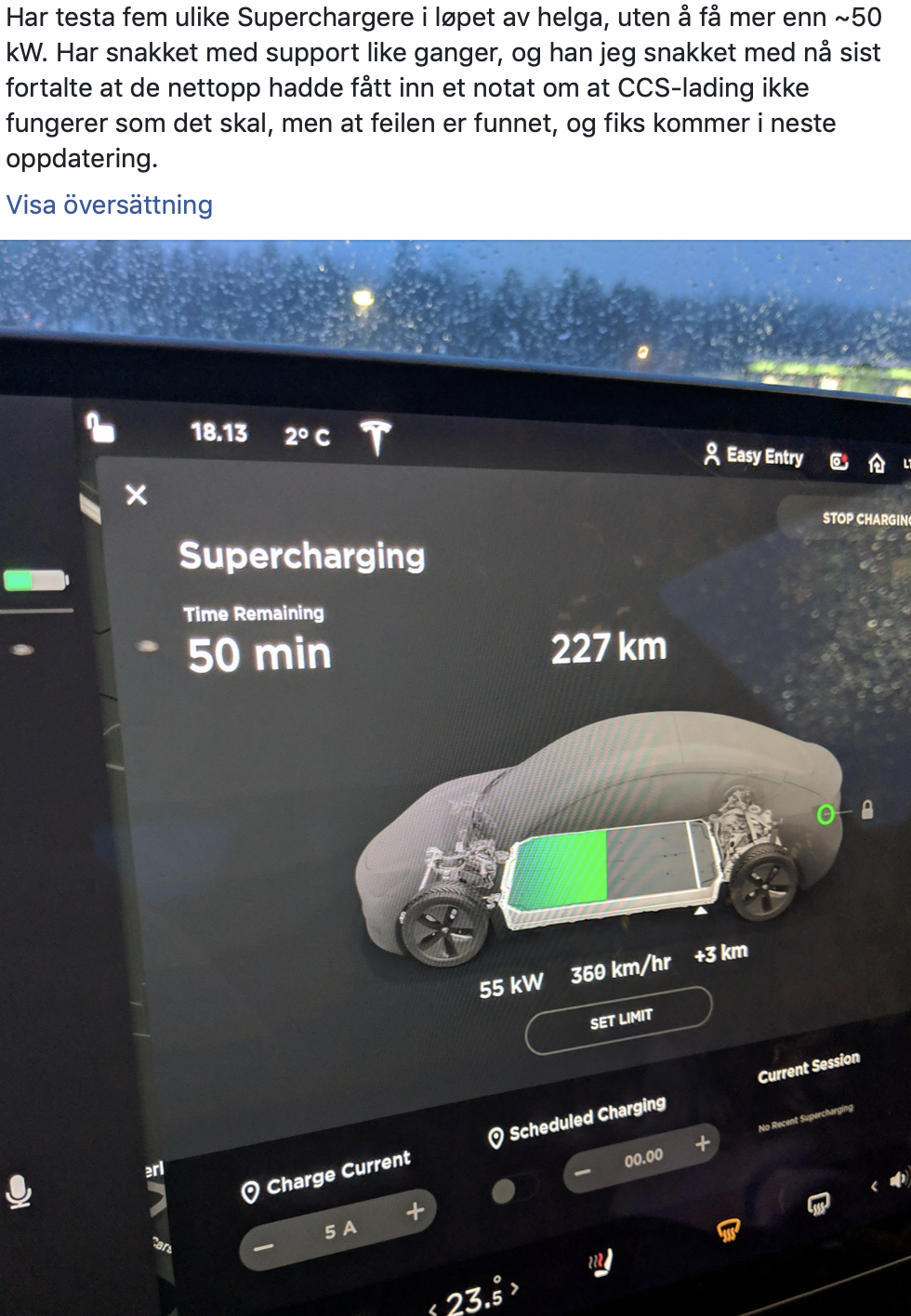

Re: Bara 96kW på de ombyggda SC
Inlägg av helix »
Postade denna i en annan tråd. Verkar vara ett känt problem med CCS och det löser sig nog inom snar framtid

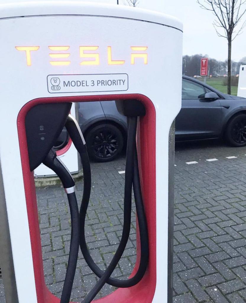

Dum fråga från en nybörjare men hur ser man vilka dom "nya" superchargersn är, dvs utseendemässigt?
Model S Plaid 2023
Det är de som har dubbla kablar monterade.

FutureTesla
Inlägg: 280
Blev medlem: 14 feb 2019 10:37
Inlägg av FutureTesla »
Menar du som på
Bilden? Står model 3 prio på dom, möjlig förklaring till varför det blir långsamt för andra modeller?

FutureTesla skrev:
Menar du som på
Precis, men som andra redan skrivit vet vi inte om den lägre effekten vissa upplevt beror på en trasig modul i dem eller om det beror på ombyggnad. Just nu verkar det mer peka på att det är trasiga moduler som är förklaringen.
Jag tror inte att Tesla skulle medvetet begränsa effekten i de ombyggda laddarna även om jag också upplevde lägre effekt i flera ombyggda laddare. Det var nog mer en otur just då.
