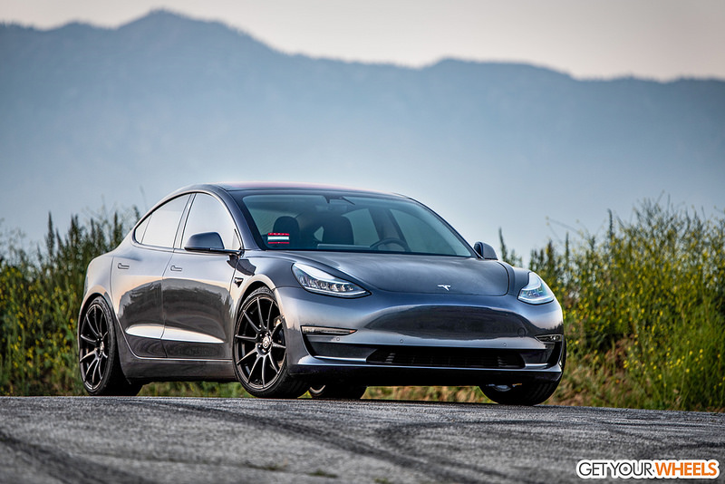

Nedan en bild med setup 2. Tycker verkligen det är läckert:

Vilka är fälgarna på bilden? Ser riktigt schyssta ut. Kommer ha samma färg på min bilLegato skrev:Är det någon mer som planerar att sätta på bredare däck på sin Model 3? Jag kommer köra 20" på sommaren och vill ha däck som både är bredare och fyller ut hjulhusen bättre än orginal. Original så är det ju faktiskt 19" som fyller ut hjulhuset bäst/snyggast.

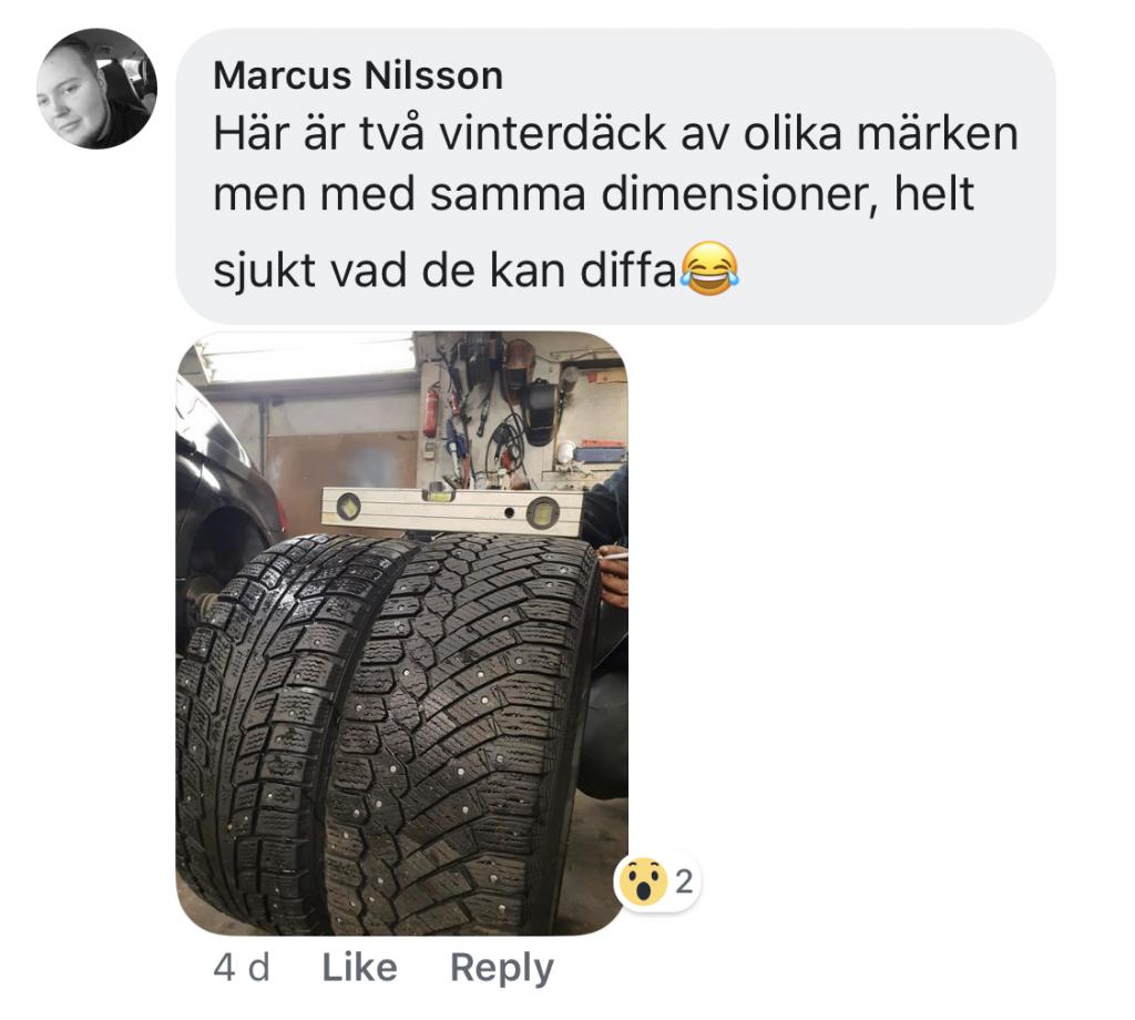

Måtten du anger är bara teoretiska, olika tillverkare har olika höjd på däcken även om de angivna måtten är samma. Kan skilja flera CM på höjden i värsta fall.
Första googleträffen om problemet: https://www.tirebusiness.com/article/19 ... serAgent=1

Vet faktiskt inte. Tog med bilden för att illustrera hur snyggt det (i mitt tycke) blir när hjulen fyller ut hjulhuset. Kommer iofs köpa fälgar som är rätt lika de där också, ej spikat exakt vilka dockMartey skrev:Vilka är fälgarna på bilden? Ser riktigt schyssta ut. Kommer ha samma färg på min bilLegato skrev:Är det någon mer som planerar att sätta på bredare däck på sin Model 3? Jag kommer köra 20" på sommaren och vill ha däck som både är bredare och fyller ut hjulhusen bättre än orginal. Original så är det ju faktiskt 19" som fyller ut hjulhuset bäst/snyggast.

Midnight silver är supersnygg. För mig blir det en svart trea som ska folieras dock. En ganska ovanlig folie, så det blir spännande att se resultatet sen.

Ett stycke i länken..dd88 skrev:Måtten du anger är bara teoretiska, olika tillverkare har olika höjd på däcken även om de angivna måtten är samma. Kan skilja flera CM på höjden i värsta fall.
"Put another way, when a tire's section width is added to its outer diameter, the total must exceed the number listed for that size under the ``minimum size factor'' column in the TRA yearbook."
De adderar alltså däckets diameter med max bredd och får ett mätetal, knäppgökar, nya däck skiljer minimalt på diametern, givet samma storleksangivelse, men bredden kan skilja 2-3 cm på slitbanan

Bara för några veckor sen så florerade en bild som visade skillnaden, postar den här om jag springer på den igen.12man skrev:Ett stycke i länken..dd88 skrev:Måtten du anger är bara teoretiska, olika tillverkare har olika höjd på däcken även om de angivna måtten är samma. Kan skilja flera CM på höjden i värsta fall.
Edit:
Behövde bara gå in på Facebook för att få ett annat exempel:
