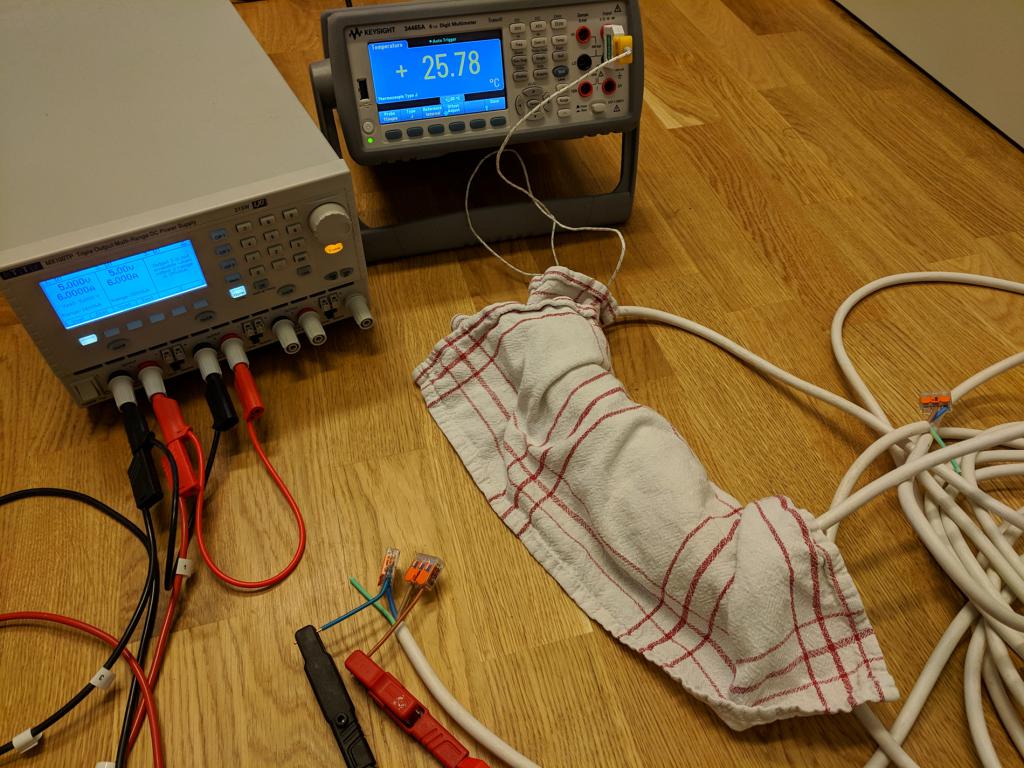

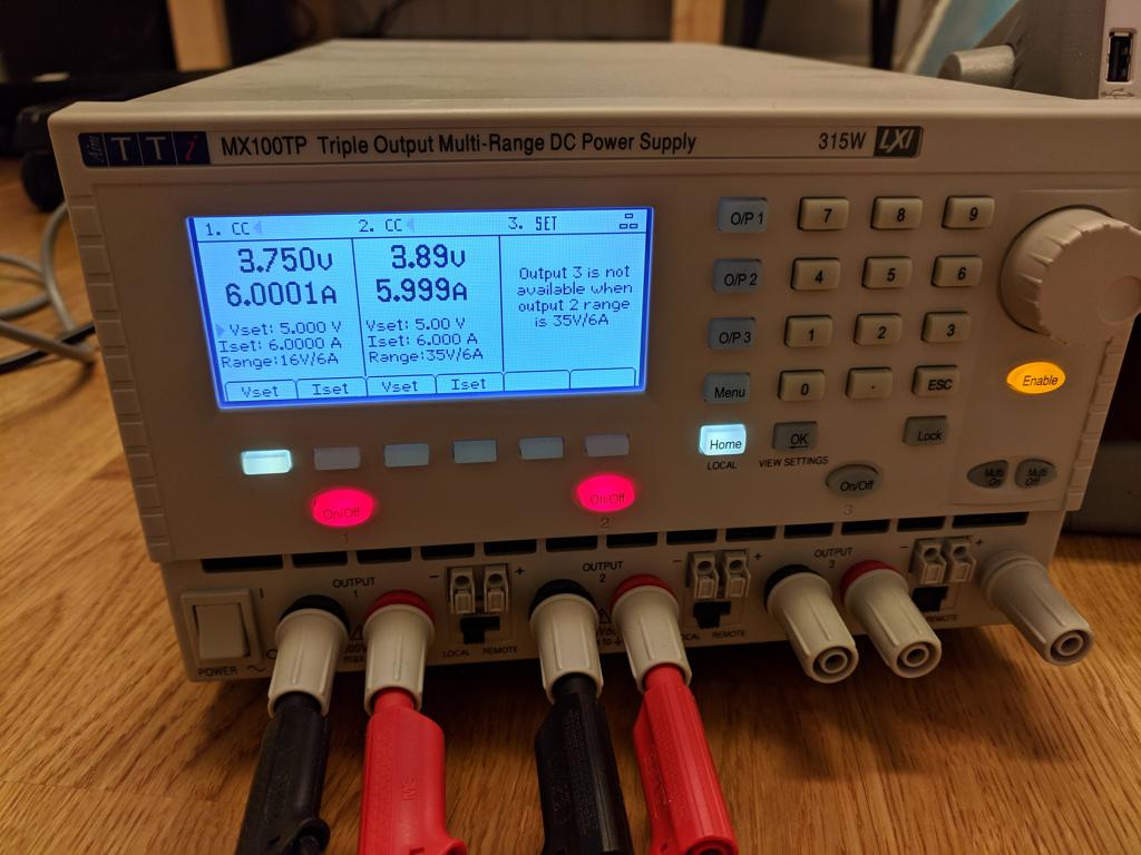

Därför bestämde jag mig nyss för att göra ett experiment!
Jag har tagit en gammal slumpmässig skarvsladd, klippt av den, och kortslutit ena änden. Den andra har jag kopplat till ett labbaggregat, och matar på med totalt 12A (2 x 6A, labbaggregatet klarar inte mer än 6A per kanal).
Sen har jag tejpat kopplat en temperatursensor på själva schuko-kontakten, och kopplat till en bänkmultimeter med temperaturmätning med loggfunktion.
Sen, för att simulera maximalt dåliga förhållanden, har jag täckt schuko-kontakten med två lager kökshandduk.
Så här ser testuppsättningen ut med kontakten inlindad i handduken:
Nu tänkte jag köra på med 12A några timmar, och se hur temperaturen utvecklar sig.
Min förhoppning är lite grand att inte ens denna ganska ofördelaktigt och olämpliga setup innebär någon signifikant varmgång. Men vi får se, jag rapporterar vad som händer.
Jag inser att detta är lite ovetenskapligt, då tillståndet på kabeln under test är dåligt kontrollerat. Jag bara tog en ganska sliten skarvsladd ur en låda. Den verkar ha S-märknings-symbol, så den är nog inte helt kass. Den kanske råkar vara betydligt bättre än snittpopulationen av "gamla skarvsladdar". Eller så råkar den vara jättemycket sämre. Vem vet?!
Om ingen annan än jag tycker det är intressant/ansvarsfullt/relevant (vilket är fullt möjligt! :-) ) så ber jag om ursäkt i förväg :-)
Ha det bra!

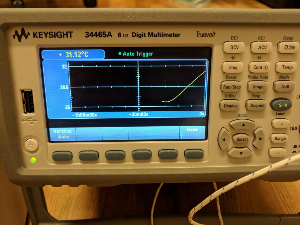

Okay, en första statusrapport!
Det ser inte jättebra ut för schuko-kontakt-inlindad-i-kökshandduk, just nu.
Såhär ser trenden ut på multimetern just nu, 20 minuter in i experimentet:

Är det DC 6A i vardera ledare
Nej, de två kanalerna på labb-aggregatet är parallellkopplade direkt vid aggregatet. Så det är 12A i varje ledare. 12A åt ena hållet, sen kortslutet i bortre änden, och sen 12A tillbaka i den andra ledaren.

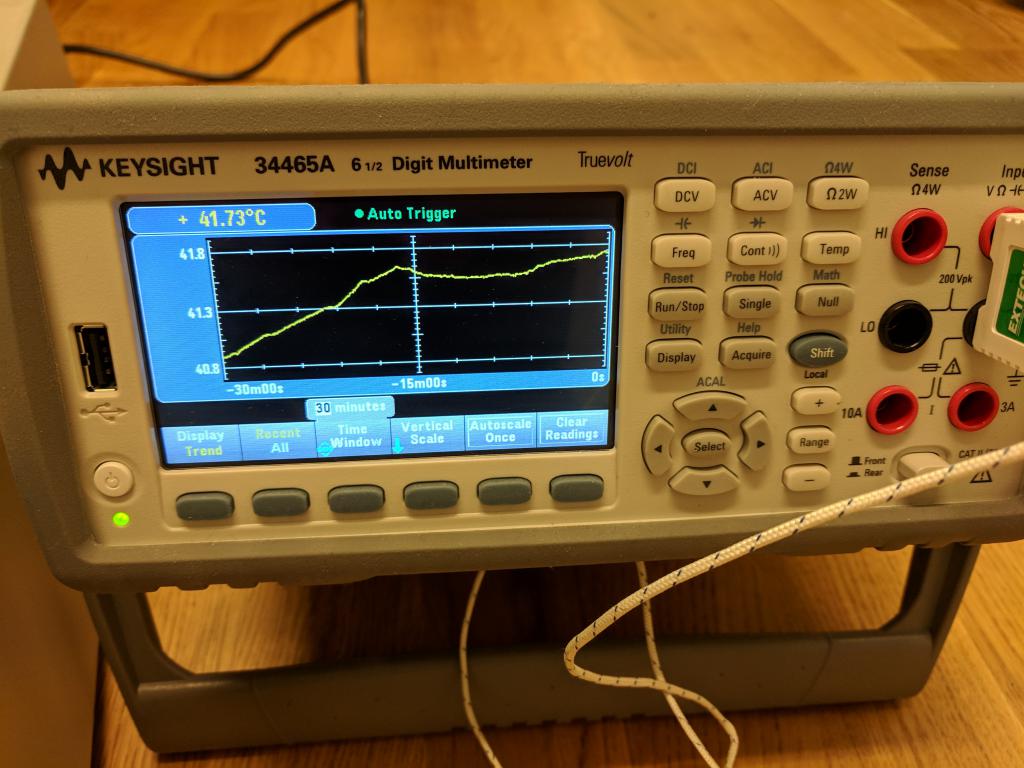

45 minuter in i experimentet. Schuko-kontakten är nu 39 grader varm.
Den slarvigt utslängda hoprullade delen av skarvsladden börjar nu bli rejält mysigt varm att hålla i. Speciellt där den är som tätast ihoptrasslad.
Jag upptäckte nyss att jag konfigurerat fel prob-typ på multimetern. Nu ska det vara rätt, thermocouple typ K. Föregående mätvärden underskattade temperaturen med ca 2 grader. Sen vet jag inte om min temperaturprob är den mest exakta i värden, men på några grader när rätt borde den nog visa tror jag.

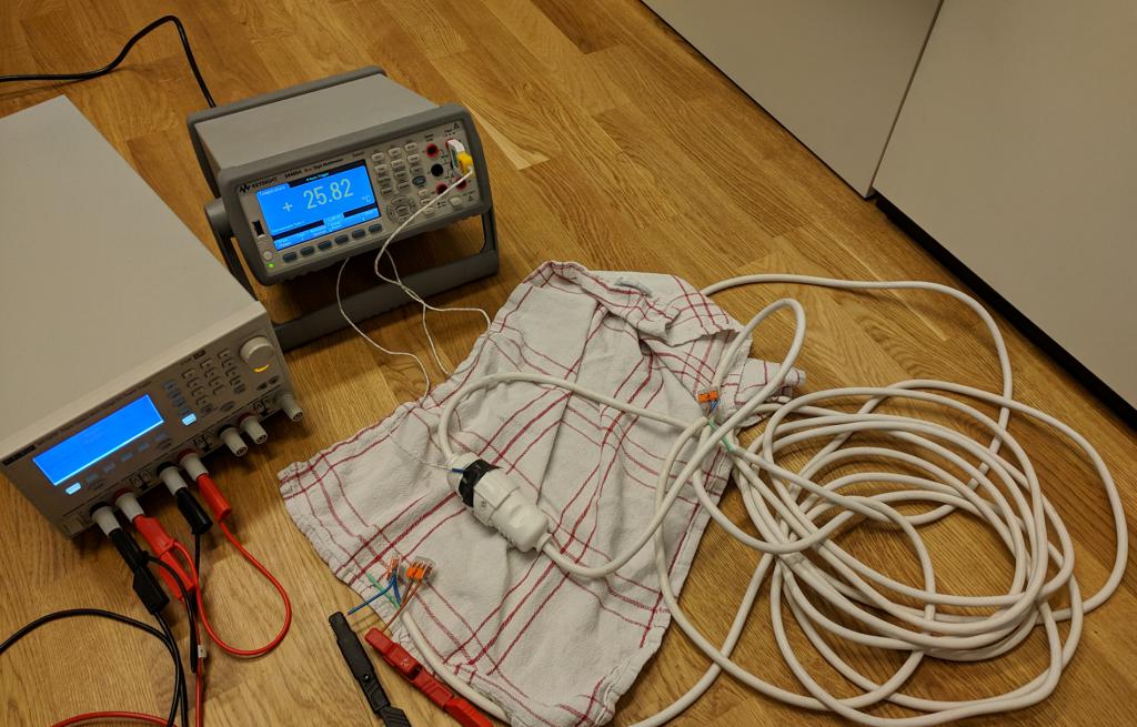

Efter ca 1h och 45 minuter ser det ut såhär:
Tyvärr slog AC:n i arbetsrummet på nånstans mitt i, vilket satte cirkulation på luften och gjorde temperaturkurvan mindre jämn.
Jag mätte också temperaturen på stiften i schuko-kontakten. Med min IR-termometer (en ganska billig clas-ohlson-pryl) uppmätte jag 52 grader C (med emissivity på mätaren inställd på 0.55 - jag är mycket osäker på om det är rätt). Stiften är ganska små, så jag misstänker att jag kanske också mätte plasten lite.
Stiften kändes väldigt varma att ta på, men inte så varma att man brände sig på riktigt.
Kan man dra några slutsatser av det här experimentet? Oklart.
Jag tänker:
1: 12A genom just den här slumpmässigt valda skarvsladden var inget som helst problem från säkerhetsperspektiv. Temperaturen fortsatte fortfarande öka efter 2h, men ökningstakten hade mattats av rejält.
2: Det är nog onödigt att linda en kökshandduk runt sin schuko-kontakt :-)
3: En hoprullad skarvsladd blir rejält varm om man kör 12A genom den i (nästan) 2 timmar.
4: Det tar lång tid för temperaturen att krypa upp. Om man är osäker på om ett schuko-uttag är bra eller inte, så räcker det inte att plugga in, vänta några minuter, och sen känna om det blivit varmt. Det kan mycket väl ta lång tid innan temperaturen hinner stiga märkbart. Man bör nog känna efter efter 5 minuter, och efter 1 timme.
En rejält oxiderad schuko-kontakt med hög kontaktresistans kan givetvis bli jättevarm och vara en brandfara, det här experimentet motbevisar inte det på något sätt (och kunde inte ha gjort det heller oavsett utfall, på grund av experimentets design).

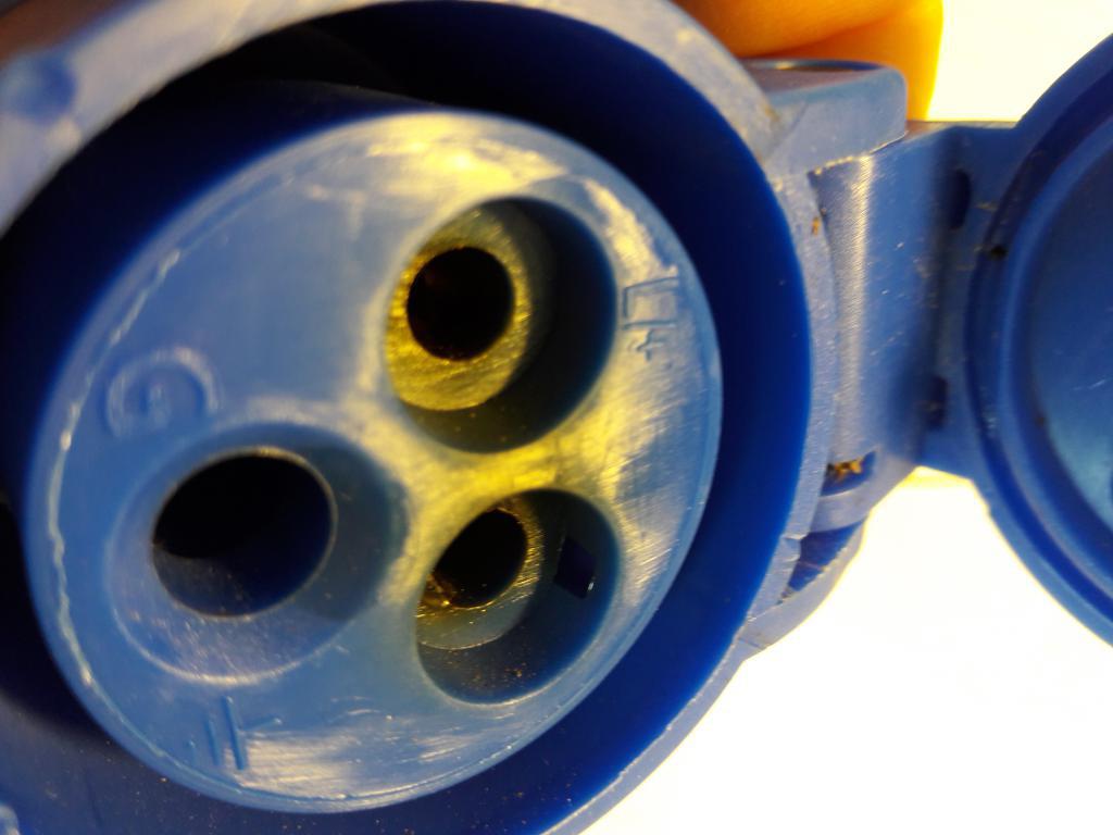

Jag tror inte det behöver vara så vetenskapligt för att konstatera att det blir varmt utav h----e ibland!
16A genom en CEE blå ( ABB ) resulterade i att det inte gick att dra ur kontakten. Plasten hade smält. Se bild Vägguttaget har dragits ur max 10 ggr på 4 år, sitter under tak ute. Orsak dålig åtdragning av skruv av elektriker!
Uttaget används för laddning av Nissan Leaf.
