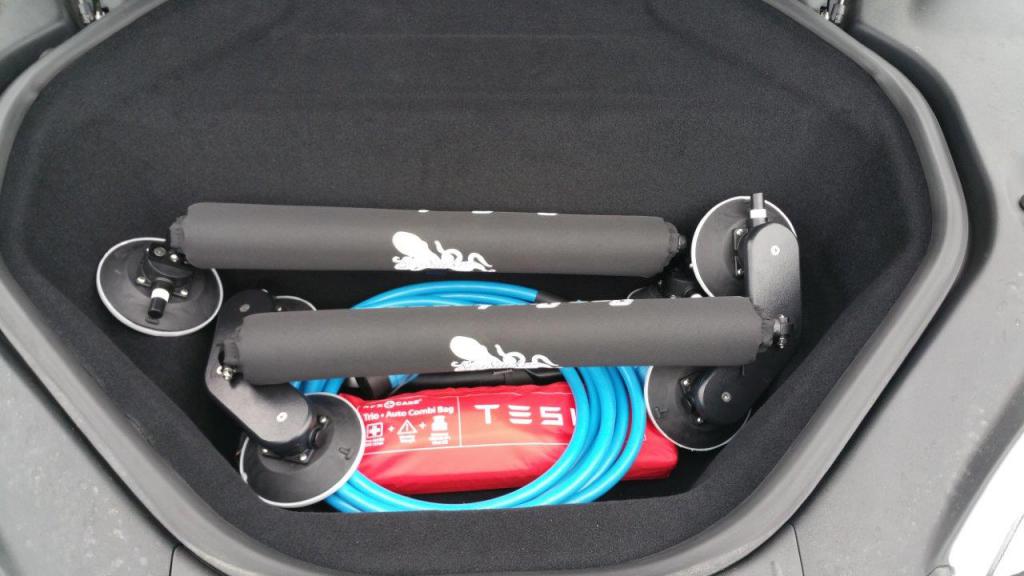

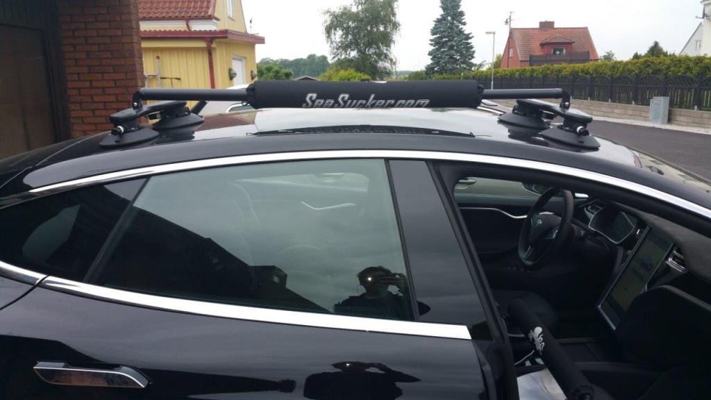

Nu har jag testat en del av mina seasuckerprylar under dagen. Den första som jag testade heter Paddleboard rack. ska kunna användas som vanligt takräcke.
Funkade bra och passade till och med i frunken.

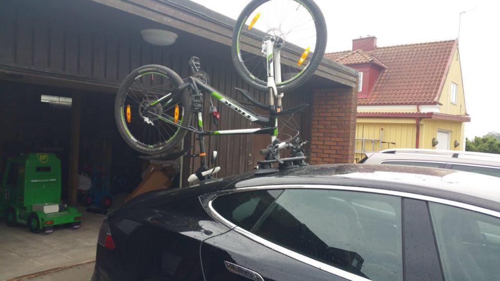

Cykelhållaren som jag köpte heter mini Bomber eller nått sånt. Funkade tyvärr inte som jag tänkt. Denna sitter med 4 sugproppar fram, men eftersom taket på teslan inte är helt platt, så gick det inte att fästa med de 2 yttersta. Gjorde jag det så trycktes taket in. Testade att sätta den med de 2 i mitten, och då funkade det, men frågan är om det håller tillräckligt.
Ett annat problem är att taket på teslan är jättemjukt och sviktar så fort man lägger vikt på det. Man kan trycka ner taket med ett finger. Känns inte som om det är gjort att ta någon större belastning. nära sidorna samt längst fram och bak är taket stabilare. testade att sätta cykelhållaren längst bak och sedan sätta den bakre hållaren på bagageluckan,

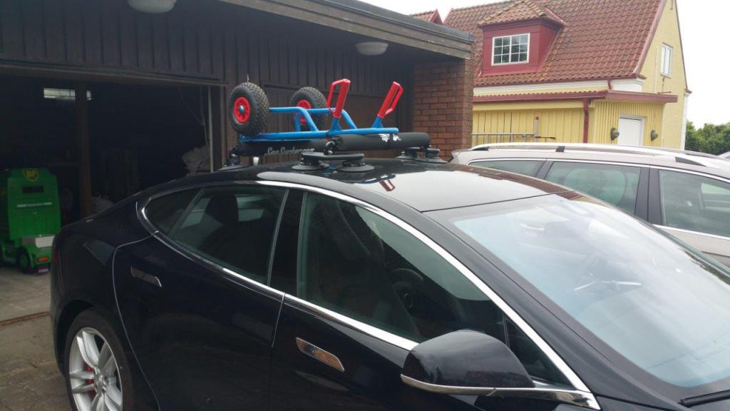

Jag modifierade cykelhållaren något Denna är gjord för att sätta 2 cyklar utan framhjul. Jag monterade 2 st hållade som kunde hålla ett styre och satte istället en cykel upp och ner.
Alla prylarna är bra, men inte helt optimala till en tesla. Vet inte hur mycket jag kommer våga lägga på takräcket, men jag tror att jag kommer kunna köra cykeln kortare sträckor utan att vara orolig.
