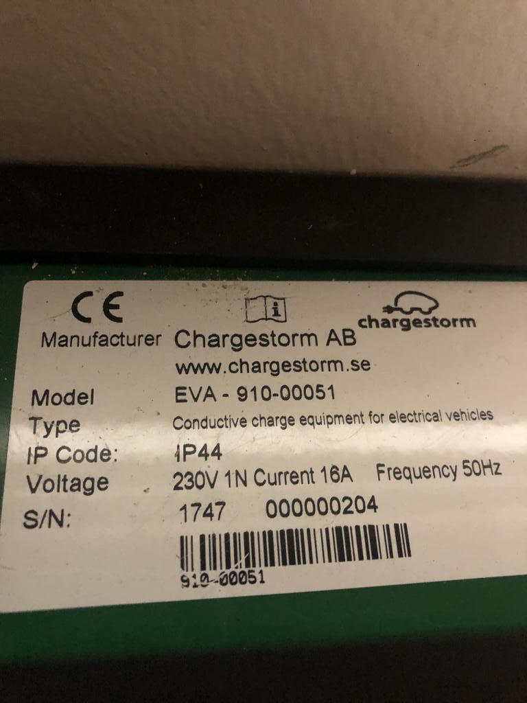

Brukar ligga på 65-69 km/h. 16A 3-fas.anna__ skrev:Vad bör laddningshastigheten vara på 16A?
anna__
- Inlägg: 1095
- Blev medlem: 06 dec 2018 15:22
Re: Ny färg i batteriikonen
Hm jag har 20 km / h timmeippii skrev:Brukar ligga på 65-69 km/h. 16A 3-fas.anna__ skrev:Vad bör laddningshastigheten vara på 16A?
Visst är det medföljande blå kabel typ2?
Låter som du laddar med enfas isf. Typ 2 kan vara både en eller tre faser. Kolla om du ser en inringad trea vid spänningen på laddningsskärmen, då är det trefas, annars enfas.anna__ skrev:Hm jag har 20 km / h timmeippii skrev:Brukar ligga på 65-69 km/h. 16A 3-fas.anna__ skrev:Vad bör laddningshastigheten vara på 16A?
Står bara så, brukar laddningsikonen vid uttaget på bilen blinka hela tiden eller den slutar efter ett tag?MaLund13 skrev:Låter som du laddar med enfas isf. Typ 2 kan vara både en eller tre faser. Kolla om du ser en inringad trea vid spänningen på laddningsskärmen, då är det trefas, annars enfas.anna__ skrev:Hm jag har 20 km / h timmeippii skrev:Brukar ligga på 65-69 km/h. 16A 3-fas.anna__ skrev:Vad bör laddningshastigheten vara på 16A?
MaLund13
- Inlägg: 385
- Blev medlem: 25 feb 2015 16:15
- Ort: Göteborg
Den laddboxen är 230V 16A på en fas (1N), då är 20 km/h helt normalt.anna__ skrev:Står bara så, brukar laddningsikonen vid uttaget på bilen blinka hela tiden eller den slutar efter ett tag?MaLund13 skrev:Låter som du laddar med enfas isf. Typ 2 kan vara både en eller tre faser. Kolla om du ser en inringad trea vid spänningen på laddningsskärmen, då är det trefas, annars enfas.anna__ skrev:Hm jag har 20 km / h timmeippii skrev:Brukar ligga på 65-69 km/h. 16A 3-fas.anna__ skrev:Vad bör laddningshastigheten vara på 16A?
Jag tror laddningsikonen slutar blinka när bilen är låst.
