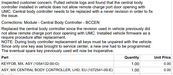

Din lucka öppnas alltså inte på SuC? Min lucka öppnades inte med knapp varken på SuC eller UMC, det visade sig att min "Central Body Controller" inte stödde detta och behövde bytas, se service-protokoll nedan.
Nu funkar det på SuC, men fortfarande inte med min UMC, så den kanske är trasig, jag skall svänga förbi SC vid tillfälle så får dom titta på det.
