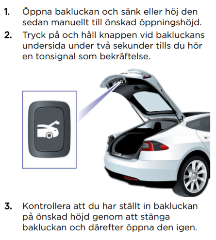

Har ett problem då bakluckan precis nuddar takporten om jag öppnar luckan med port öppen. Kan man begränsa hur mycket luckan maximal öppnas?

Det bör vara genom att öppna luckan så mycekt som du vill att den ska öppnas och sedan hålla stängningsknappen på luckan intryckt i några sekunder (5 eller 10?).

Något av en RTFM-fråga, då det står tydligt hur man gör där ;)
Re: Begränsa öppning baklucka
Manualen för Model X hann jag läsa igenom ett år innan leverans men sedan glömmer man en del. Kan vara bra att gå tillbaka till den lite då och då eftersom det är ett levande dokument.
