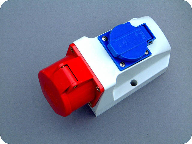

Den umc jag fick till följde där med en liten extrasladd med ett röd kontakt, 3 fas då
förmodar jag.

Det går väl men dra fram 3-fas direkt och ladda vi den tills du bestämt vilken box du skall ha. Fördelaktigt att ha vanligt 3-fasuttag som du kan göra annat med än bara ladda bilen. Sätt gärna ett 3-fasttag med det blå schuckouttaget på så kan du med säkerhet dra 13A ur det.
Har du nya UMC:n får du skaffa en ny 3-fasversionen antingen begagnad eller ny från Tesla om du skall dra trefas. Nog bra att ha.
Värdelöst att Tesla slutat att skicka med 3fasversionen till sina bilar. En av fördelarna med Tesla är just att de kan ta 3-fas.
