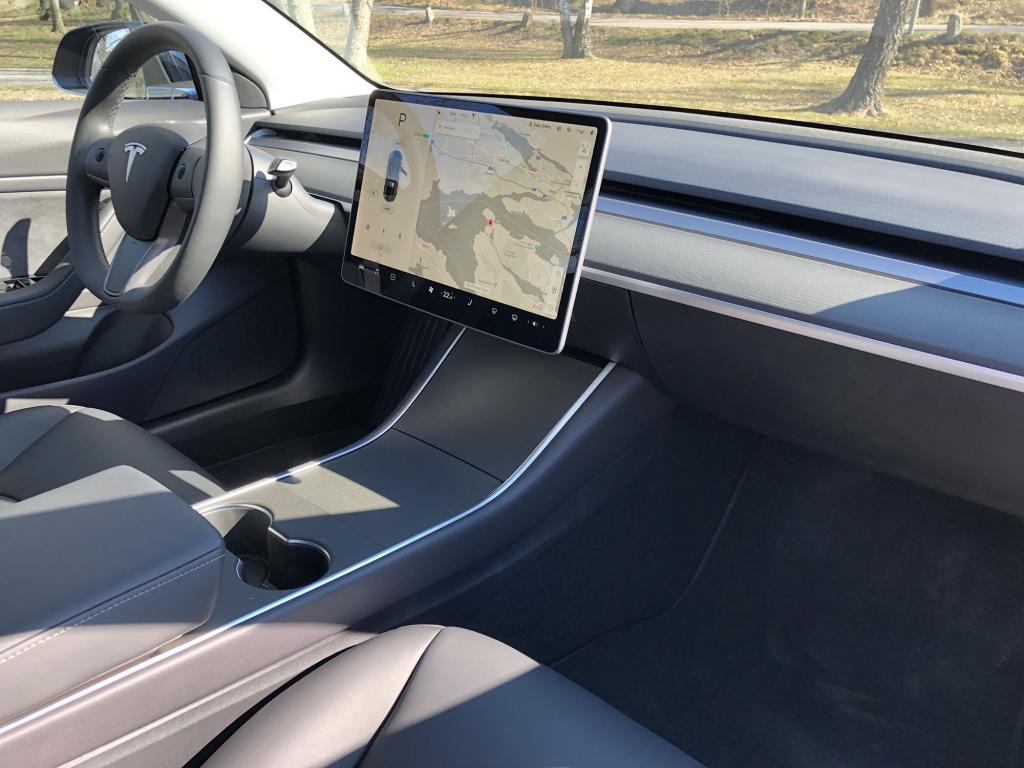

Jag beställde från abstract ocean. Perfekt passform, men du får räkna med en timme och lite pill för att installera. Finns en installationsvideo på deras hemsida som visar hur man gör.
Den jag har i min bil är "matrix black". Är supernöjd med resultatet och finishen. Det är en tjock wrap, vilket gör att texturen från träplankan inte syns igenom, vilket det kan göra om wrappen är tunnare.
Tog en vecka ungefär att få på posten och funkade perfekt. Här har du länken:
https://www.abstractocean.com/dash-wrap ... a-model-3/
Kan också varmt rekommendera att välja en finish i matt så slipper man alla reflektioner och hittills (efter 1 månad) så syns inga fingeravtryck och det är lätt att hålla rent.
Såhär ser det ut i min bil :D

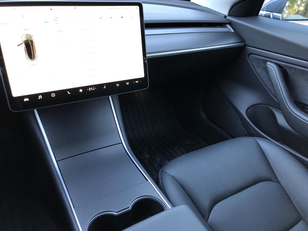

Snyggt. Fast på bilden ser det ändå ut som att strukturen syns igenom, i alla fall på passagerarsidan. Texturen syns igenom något på min också, men det är inget som stör mig. Min är wrappad av en firma så jag har ingen aning om vad dom använde för fabrikat, men matt svart är den. Till och med killen på Tesla Mobile Service tyckte det var snyggare och sa att så skulle han också gjort.
Allt jag kan säga är att om du inte gillar träplankan, wrappa den, du kommer inte ångra dig. Matt mittenkonsol är kanon också, precis som helix säger, inga fingeravtryck, döljer damm mycket bättre.

fredli74 skrev:
Det här var riktigt snyggt, några frågor på det:
1. Vilken firma?
2. Vad hamnade kostnaden på?
3. Kommer du ihåg namn/modell/typ på wrapping eller vart man kan köpa den?
1. Vilken firma?
Den där gjorde WrapZone i Stockholm. Ingen aning om vad det var för något. Jag sa, kan du fixa träpanelen och pianolacken i typ matt svart? Jadå sa han, det har vi gjort på flera bilar, kostar 2200kr. Det var allt jag behövde veta. =)

fredli74 skrev:
Din wrap var också snygg! Lyfter verkligen interiören.
Angående texturen i träplankan så syns den faktiskt inte igenom alls på den wrappen jag har från Abstract Ocean. Det är bilden som är missvisande och blivit lite pixlig tror jag. Ska se om jag kan lägga upp någon mer bild lite senare som visar mer detaljer :)
