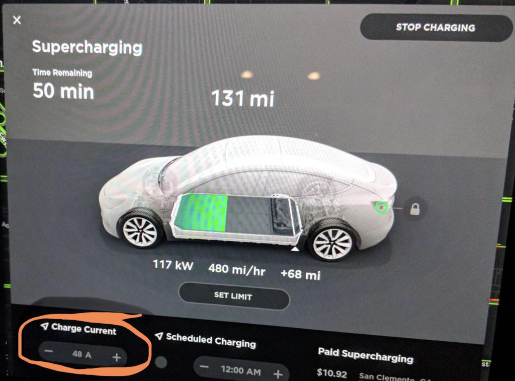

Alltså, om man har en icke-inställbar EVSE som alltid ger (signalerar till bilen att det är ok att dra) 16A fas, kan man ställa in i bilen så att den drar mindre ?
- Teslaspolen
- Inlägg: 4057
- Ort: Siljan
Re: Kan man begränsa laddningsströmmen med bilen
Japp, från laddmenyn inne i bilen. Dumt nog fortfarande inte ifrån appen i sin telefon.
Går från vad EVSEn/laddstolpen säger att du max får dra och ned till 5A.
Den bilden visar en amerikansk bil. I Sverige är det max 16A på Model 3, 24A på nyare Model S/X och 16A eller 32A på äldre (tillverkade före may 2016) Model S/X, alla trefas.robpow skrev:Såhär:
