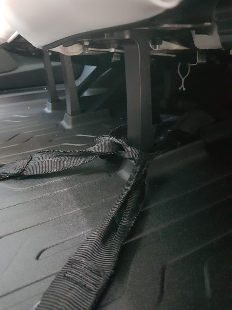

Bild på baksätets infästningar.
Tog bort barnstolen för att få in nya golvmattan men remmarna sitter kvar.

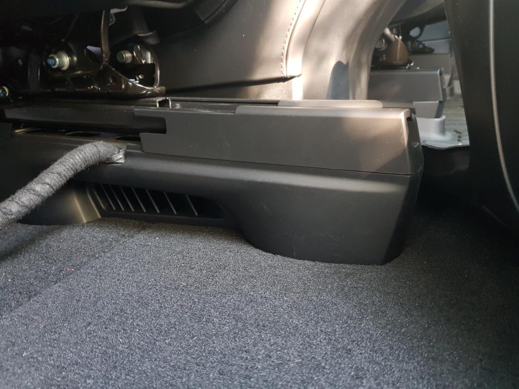

Bild på framstolens fäste.
Omöjligt att komma in med remmar mellan fästet och konsollen.
OBS TMX. Kan ju se annorlunda ut på en TMS....

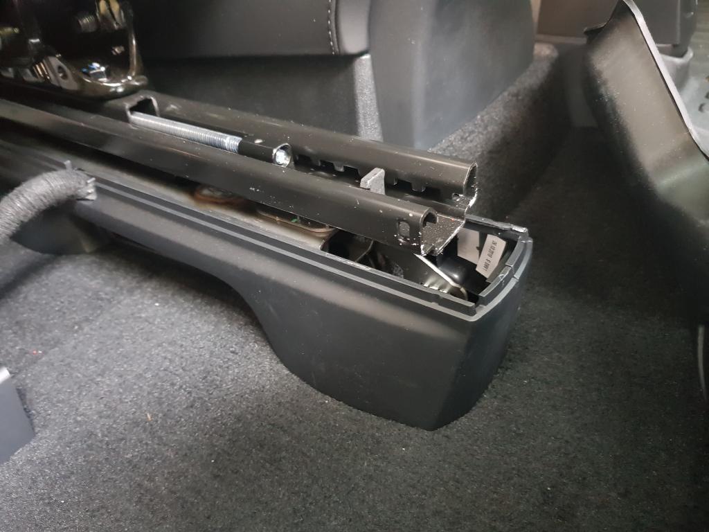

Annan vy.

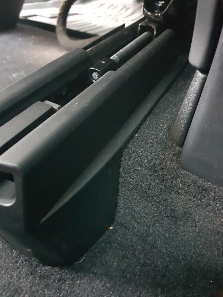

Lite plast borttagen

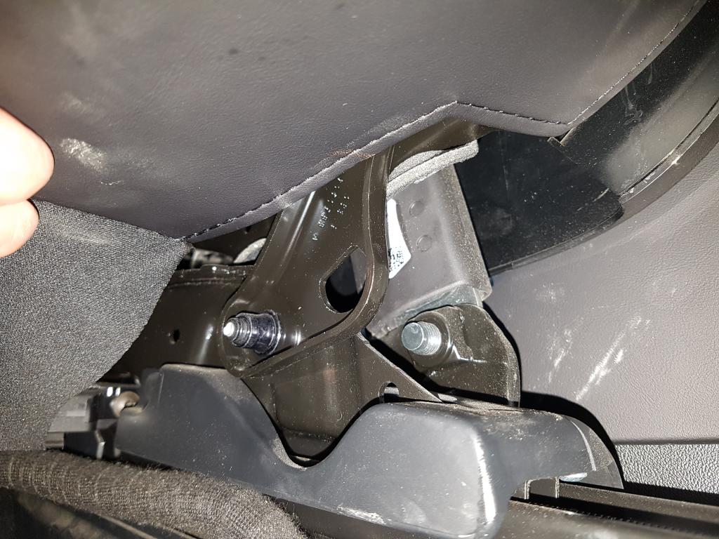

Paintskillz ftw :D
